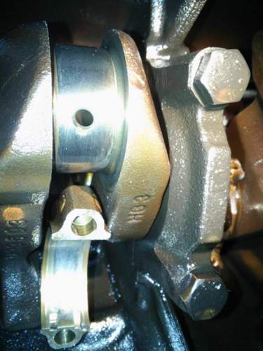

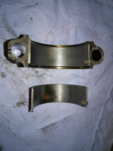

Falls jemand sich bereit erklärt die Pleuellagerschalen zu beurteilen, bitte sehr. Ich seh nur dass der Kupfer durchschimmert, und die oberste Beschichtung nur noch seitlich da ist. Aber fehlt deswegen so viel Druck? Die Fläche am Kurbelzapfen sieht noch gut aus finde ich. Hab aber bisher nur den Zylinder #1 angeschaut. Nett, dass man den Motor abfangen muss, um den Achsträger losmachen zu können, damit man die Ölwanne rauskriegt :mad: Wenigstens hat die Vorrichtung vom T5 halbwegs dafür gepasst. :cool: und der Motor ist nicht schwer.
Das Druckbegrenzungsventil sieht eigentlich ganz gut aus, bis auf eine Stelle am kleinen Pinökel vorne da hat vielleicht mal ein Span geklemmt. Und am großen Absatz, sieht es irgendwie verschrappelt aus, das könnte die Stelle sein, wo die Druckbohrung (ca. Ø 4-5mm) den Ventilboden beaufschlagt. Vielleicht erklärt das einen mikroskopischen Teil des fehlenden Drucks.
Die Pumpenteile kommen morgen und dem Glück im Wege stehen momentan noch jede Menge Schrauberei an Anbauteilen wie Klimakompressor und das lösen der Zentralschraube der Wurbelkelle.
Gruß ICE

Hallo
Also der Hubzapfen an der Kurbelwelle sieht aus wie Neu ;-)
Die Lagerschalen sehen für die Laufleistung auch sehr gut aus, daß die Beschichtung etwas abgenutzt ist, ist normal.
Ein Schmierfehler durch zu wenig Öldruck sieht anders aus ;-)
Gruß Stormy
Lagerschale 2 sieht nicht mehr so gut aus in der mitte.
Wie schaut das Ölsieb von der Ölpumpe aus ?

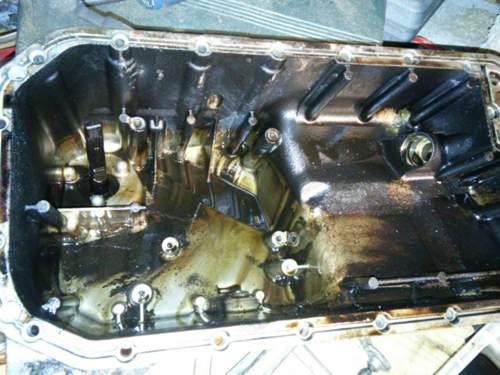

Img-20160930-222541
Ölwanne schaut auch nicht so schlecht aus.
Hoffe mal wenn du alle Teile für Ölpumpe einbaust und alles sauber machst das dann der Öldruck passt.
Was ich mir aber hier nicht vorstellen kann das kein Öldruck da war.
Da wäre normal der Motor defekt.

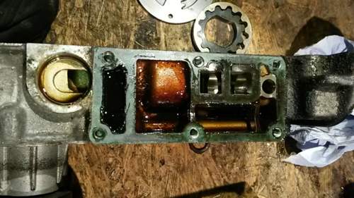

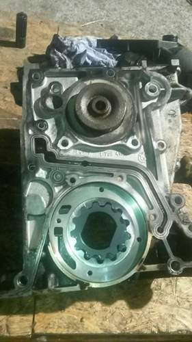

E voila, da ist sie nun die neue Ölpumpe, bzw. der neue Radsatz der mit neuem Pumpendeckel verbaut wird. Ihr wollt nicht wissen wie die alte Pumpe aussah: nämlich voll ok. Kaum Laufspuren, Zahnprofil einseitig vielleicht minimalst eingelaufen. Also voll fürn Popo die Aktion. Die Ölpumpe ist denke ich das letzte was kaputt geht an dem M43TU. Der Radsatz ist auch schön groß dimensioniert, d.h. selbst wenn der Verschleiß sich breit macht, liefert die immer noch mehr als genug. Das ganze ist auf Fehldiagnose bei der Öldruckmessung zurückzuführen. Wenn man den Schmierkreis mal anschauen kann, (das geht halt erst so richtig, wenn man den Kettenkasten und das Ölfiltergehäuse draussen hat), dann wird klar, dass man bei der Öldruckmessung (am Sensoranschluss oder auch oben am Ölfilterdeckel) unbedingt den Zentralen Dorn vom Ölfilterdeckel im Zentrum des Ölfiltergehäuse stecken haben muss, denn es ist die Ablaufbohrung fürs Ölfiltergehäuse, und wenn die Bohrung nicht verschlossen ist, geht das Öl sofort wieder in die Ölwanne zurück (auf ziemlich undurchsichtigen Wegen und durch ausgesparte Dichtungsspalte hindurch übrigens). Dementsprechend misst man nur einen geringen Druckaufbau und so waren bei mir die gemessenen Druckwerte gänzlich falsch.
Ein Tip noch: Bis zur Ölpumpe vordringen zu wollen, kann ich selbst hartgesottenen Schraubern nicht empfehlen, es sei denn Ihr steht auf körperliche und seelische Schmerzen. Hier eine kleine Übersicht, was wirklich sein MUSS:
Wenn die Ölwanne ab soll, muss der Vorderachsträger abschraubt werden, und damit das geht muss man den Motor abfangen, sinnvollerweise eher von oben her. Wie das bei mir aussah, zeig ich hier lieber nicht. Aber um an die Ölpumpe zu kommen muss die Ölwanne eigentlich nicht ab. Wenn man aber z.B. schnell an das Überdruckventil kommen möchte, dann ist es z.B. geschickter, die Ölwanne abzunehmen, denn das Ventil ist von unten in den Kettenkasten geschraubt, und nach Abnahme der Ölwanne kommt man da dran.
Wenn man den Kettenkasten mit Ölpumpe drin abbauen möchte:
Öl ablassen
Kühlwasser ablassen (die WaPu steckt ja auch mit auf dem Kettenkasten)
Thermostat abbauen, Kühlerschläusche, Unterdruckschläuche usw. abmachen und zur Seite legen. Oberen Stirndeckel abbauen, dazu Ventildeckel ebenfalls abbauen und leicht anheben. Um den unteren Stirndeckel abzubekommen, müssen natürlich die Riemen udn Riemenscheiben weg, und dazu vor allem die Kurbelwellen-Zentralschraube raus. Wie üblich mit Gegenhalter bitte (3 Schauben, Teilkreis 63mm, innen Ø42 für die Unterlagscheibe und die Nuss freigespart, und das ganze sollte gekröpft sein oder die Buchse ca. min. 50mm lang weil die Riemenscheibe so tief ist) und nicht mit Schlagschrauber oder Gang rein und Bremse gegenhalten, denn das Haltemoment geht übers Getriebe und das Anzugsmoment ist ja schon bei 330Nm. Dann Steuerkette samt Spanner und Gleitschuhe raus.Klimakompressor abbauen - erst dann kommt man an den Abbau der Konsole links ran.Rechte Seite: Lichtmaschine raus, dann Konsole rechts abbauen, denn: EINE dumme Schraube geht durch die Konsole UND den Kettenkasten. Wer das konstuiert hat dem gehört das CAD weggenommen. Dann erst kann man den unteren Teil (Kettenkasten mit WaPu und ÖlPu) abnehmen.
Die guten Nachrichten: Wenn man will, kann der Zylinderkopf am Block und das Ölfiltergehäuse am Kettenkasten dran bleiben.
