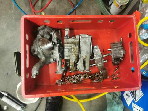

Hallo miteinander ich hab kurz ne Frage hat jemand bereits eine Ölpumpe von dem Rs6 zerlegt und kennt jemand vielleicht wo man ein Dichtsatz für die Ölpumpe Kaufen kann Audi wollte mir gleich eine neue Ölpumpe andrehen. für 6000 €??

Ob es jetzt einen ganzen Dichtsatz gibt, weiß ich nicht, aber Du bekommst alle Teile zum Wiederflottmachen der Ölpumpe auch beim Audi Teiledienst wenn es sich bei dem Fehler um die berühmte Undichtigkeit handelt, die jeder RS6 4F wenigstens einmal in seinem Leben erleben wird.
Dazu braucht es in der Regel keine neue Ölpumpe. Das Thema hatten wir schon öfters hier. Suche mal ein wenig. Es gibt auch jemandem hier, der das auch ohne Ausbau der Pumpe schafft.
Themenstarteram 16. Februar 2022 um 19:41
Vielen Dank für die Antwort aber mir wurde gesagt es gibt kein Dichtsatz nur komplett aber ich hab bereits gelesen dass einige die wieder flott gemacht haben und die Pumpe ist wieder gelaufen

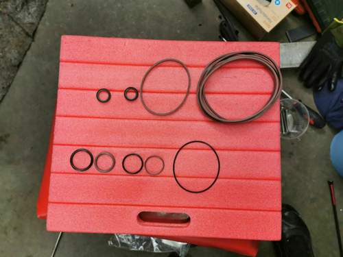

Da du die Pumpe ja zerlegt das wie ich gelesen hab frage ich mich wo du die Dichtung für das zwischen Gehäuse für die Ölpumpe bekommen hast hast du irgendeine Adresse Audi sagt gibt es nicht Ich wäre die echt dankbar
Es gibt auch sog. Dichtschnur; das sind "Würste" aus geeignetem Material im geeigneten Querschnitt.
Es muß die richtige Länge gefunden und der Stoß dicht verklebt werden.
Die "einfache" Version ist Silikon: Nut auffüllen

Hab meine Dichtungen bei einem Mitglied in einer Facebook Gruppe gekauft waren zwar nicht sooo günstig aber ne ganz andere Hausnummer als das Ölpumpenmodul.
Dichtungen
Ölpumpe
