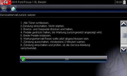

Hallo an alle!
Habe da mal eine Frage. Vielleicht kann mir ja jemand damit helfen. Kann man den Ölservice beim Ford Focus MK3 Facelift Baujahr 03/2015 selber zurück stellen? Und wenn ja, wie geht das? Oder kann man den Ölservice so zurück stellen, wie beim Focus Mk3 ohne Facelift?
Für eure Antworten bedanke ich mich jetzt schon im Voraus.

Falls ja, dann kann man das auch selber machen:
Bei abgestellten Motor Gaspedal und Bremse gleichzeitig durchtreten,
Zündung einschalten und bei weiterhin getretenen Pedalen ca. 20 - 30 Sekunden warten.
