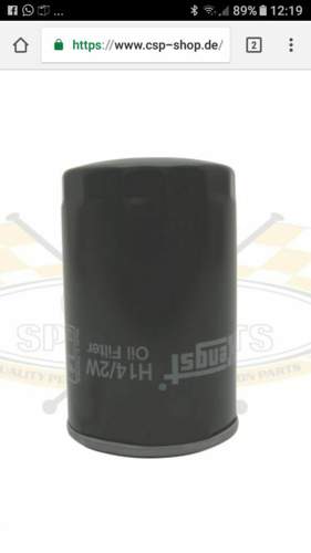

Problem Nr.2:
Dann hab ich noch eine Filterpatrone bei csp gekauft. Jetzt ist das nicht der Filter , so wie er abgebildet war. Abgebildet war ein "Hengst" filter,gekommen ist ein "first automotive" filter.was soll ich davon halten. kennt jemand den first Automotive???
Bild 3+4

First Automotive hab ich noch nie gehört, aber zumindest können sie sich eine Website leisten:
https://firstautomotive.eu/
Was hat der Filter denn gekostet? Wie wirkt er optisch und haptisch?
Ist halt immer so eine Sache: Wenn CSP das Bild vom Hengst-Filter als Symbolbild für Ware in Erstausrüsterqualität ansieht und CSP meint, dass FA Erstausrüsterqualität ist, dann ist das aus deren Sicht vermutlich so in Ordnung. Für jemanden der von dieser Marke noch nie gehört hat, wirft das natürlich zumindest Fragen auf.

Zum Filter: wenn Du sicher gehen willst, dann schau auf die nummer des Filters, im Netz findest Du genug umschlüsselungstabellen um zu schauen ob es der richtige für deinen 1600i ist; im Zweifel würd ich schon davon ausgehen, dass CSP weiss was sie da verkaufen - oder Du rufst da einfach mal an?

ja mit dem Filter komm ichvmich schon bissle veräppelt vor

Wenn CSP ein Bild vom Hengst Filter liefert dann sollte zumindest eine Markenfilter gelifert werden. MAN/Hummel, Mahle etc. ein noname würde ich da nicht akzeptieren. Allerdings ist ein Ölfilter kein Hexenwerk, kauf dir einfach nen neuen beim Autoteilehändler vor Ort.
