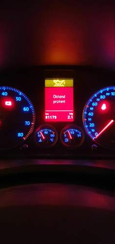

Ich mach mal ein Bild.... Moment
Hab das so gemacht wie du geschrieben hast. Auch nix gebracht.
So sieht die Meldung aus
