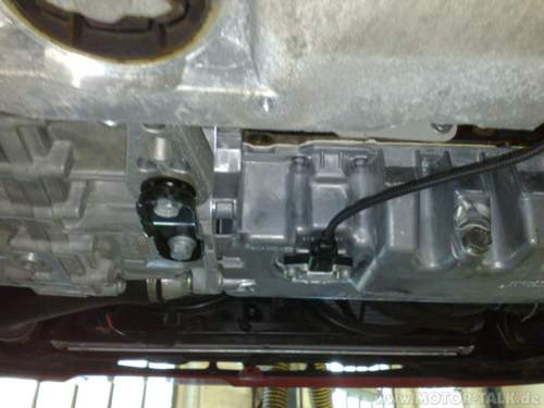

Was meinst du mit Dieselsensor? Hast du mal ein Foto von dem Teil was du meinst? Hab den 2.0TDI jetzt nicht, aber der beschriebene Sensor deutet auf den Öldrucksensor hin! Kann sein das dieser defekt ist bzw. ein Kabelbruch oder korrodierter Steckkontakt vorliegt.
das (siehe Foto) ist der Ölstands-und Temp.-Sensor

Such den Fehler wenn er nochmal auftritt am Ölstandgeber welchen Scotty fotografiert hat. die Masseverbindung geht in die nähe des linken Scheinwerfers.Die Spannung kommt von Sicherung 39 5A (auf der E-Box High, Motorraum links). Die dritte Leitung geht auf Steuergerät im Schalttafeleinsatz (Tacho).
