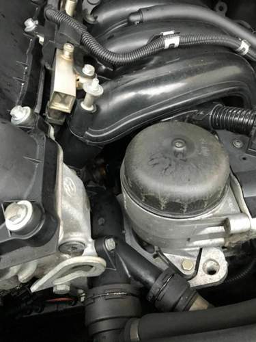

Ich hab nun seit Dezember 2019 auch endlich eine E46 Limo. Es handelt sich um einen 318i mit N42 B20 Motor (0005733) mit knapp 162tkm. Das Fahrzeug war nicht sehr gepflegt aber an sich stand er nicht wirklich schlecht da. Nun hab ich allerdings folgendes Problem, ich habe seit ich ihn hab ca. einen Liter Öl nachkippen müssen da er es am Ölfilter wieder rausdrückt. Das Öl an sich sieht noch gut aus (keine Klumpen oder komische untypische Farben) nur am Ölmessstab klebt unten ein bisschen weißes Zeug und der Stab ist leicht rostig. Öldeckel von innen ist Ölig aber so wie es sein soll. Wenn nun der Motor läuft und man den Öldeckel öffnet klingt es in etwa so (https://www.youtube.com/watch?time_continue=14&v=LG2XCg1cRGM). Ich hab zwar schon relativ viel gelesen und hab ein par mögliche Ursachen (defekte KGE, defekte Zkd, verschlissene Ventilschächte, ölabstreifringe und verstopfte Schläuche). Da ich noch Schüler bin und das Fahrzeug per Nebenjob finanzieren ist ein Werkstattbesuch für mich die allerletzte Option. Habt ihr Tipps und Tricks wie man die ein oder andere Sache günstig (am besten kostenlos) ausschließen kann oder vllt. sogar noch andere mögliche Ursachen? Ich würde das gute Stück gerne noch ein par Jahre fahren.

Und wo drückt es genau raus am Ölfilter`?
Bilder könnten helfen.
Bin ca. 2000km bisher gefahren. Also quasi 1 Liter Öl auf 2000km. Das Öl drückt direkt an der Dichtung vom Filter vorbei. Bilder folgen morgen ist jetzt leider zu dunkel.

Vom Filterdeckel?
dann wurde beim Filtertausch die Dichtung nicht gewechselt oder eingesetzt, fehlt, Deckel nicht fest oder schief oder....

Ölfilter Aufschrauben sollte ja nicht das Problem sein, da mal wie KapitenLueck schon schrieb mal den großen O-Ring der über dem Gewinde auf dem Deckel sitzt kontrollieren, beim wieder einschrauben darauf achten das sich da nichts verkantet und den O-Rink vorher leicht mit Öl benetzen und den Deckel nur leicht festziehen (Drehmoment steht oft drauf, das ist jedenfalls sehr wenig).
Wenn das eine BMW Werkstatt gemacht hat kannst du da auch hinfahren damit die sich das ansehen und i.O. bringen, weil ist wohl hoffentlich klar das dies nach einem Ölwechsel nicht sein sollte.
Vielleicht ist es auch die Ölfilterflanschdichtung die gerne im Alter leckt.

Ich wünschte ich könnte mehr sagen aber ich muss morgen doch mal zu einem Befreundeten Mechaniker. Wir haben den Ölfilterdeckel nicht bewegt bekommen. Ich weiß nicht ob es normal ist, dass man zwischen Filterdeckel und dem Metall keine Dichtung sieht auf jedenfall ist der zu Stark angezogen und wir kriegen ihn nicht ab.

Die Dichtung verschwindet im Ölfiltergehäuse........
Meistens löst sich der Deckel leichter, wenn einer mit einem Schlüssel versucht zu drehen und ein andere klopft mit einem Gummihammer ringsum
Naja dann muss ich da wohl morgen noch mal genau gucken. Bilder folgen demnächst wenn das Internet wieder will (Dorfinfrastruktur schrecklich)
Wird bei dir genauso aussehen. Hab meinen in die Werkstatt gebracht sollen die sich drum kümmern mal sehen was er morgen sagt
