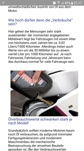

Hallo Kollegen,
Meinen F10 530i habe ich nun seit 3 Wochen. Von Bmw mit europlus garantie gekauft.
Nun ist mir aufgefallen das ich nach 4 Tausend km schon Öl auffüllen müsste anzeige ist knapp über min sprich 0.8 bis 1l ?
Auch ist mir aufgefallen das ich durchsichtigen auspuffqualm habe.
Das Fahrzeug hat jetzt knapp 107Tausend runter. Muss ich mir sorgen machen?
Oder bringt das was wenn ich eventuell die ölsorte ändere?
Es wird verbrannt ...... Früher war ein Ölverbrauch von bis zu 1l auf 1000km normal. Heute natürlich nicht mehr, aber ganz lässt sich der Ölverbrauch nicht vermeiden.Es hängt eben viel von der Fahrweise ab. Wenn man auch mal bis 7000 U/min ausnutzt darf man auch ruhig von etwas Ölverbrauch ausgehen. 1/2 l auf 1500km gelten auch heute noch als unbedenklich und je nach Fahrweise als normal!PS: Die neuen TFSI Motoren von Audi brauchen heute noch immer soviel Öl wie mein alter 635 (-:

hm..aber was passiert denn mit dem verbrauchten Öl?
Screenshot-20171101-211724
