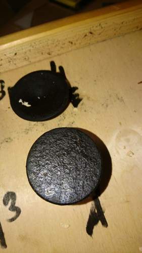

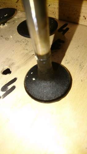

500,- sollten beim m104 Evo 1 reichen um die VSD zu tauschen.
Toleranz, ja wegen Garantie abwimmeln.
Gib mal mit verölten und verkokten Ventilen Gas.
Da reist es ein Auslassventil ab und killt dir den Motor.
Weil wegen der Verkokung werden die Ventile nicht mehr ausreichend gekühlt.
Hier zwei Auslassventile von dem Motor den ich selber überhole.
https://www.motor-talk.de/.../...ndest-meine-ueberholung-t6210922.html
Dsc-1500-auslass
Dsc-1503-auslass

Oje, aber dann ist es mit Ventilschaftdichtungen nicht mehr getan. Dann braucht man halt doch das volle Programm. und ist vermutlich min 2000.-- € los. Wenn's überhaupt reicht. Ist halt auch ein Haufen Arbeitszeit drin bei 24 Ventilen. Und wer weiß wie die Führungen sind. Bei mir ist MKB Motorenbau in der Nähe, kennt die jemand? scheinen sich mit Mercedes Motoren auszukennen.
