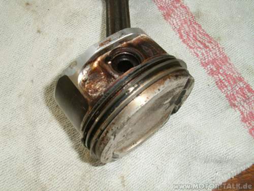

Ob Motorspülung, oder sonstige Ölkohle lösenden Wundermittelchen helfen?? Da könnten sich die Ölabstreifringe in den Ringnuten durch Ölkohle festgesetzt haben. Meistens sind die Kolbenringe noch gut, sitzen aber so fest, daß die sich zum Abdichten nicht nach außen bewegen können. Da hilft leider doch nur, die Kolben zu ziehen, und die Kolbenringzone/Kolbenringe begutachten, oder weiterfahren und (billiges) Öl nachfüllen.. Die 2. Möglichkeit wäre, das die Ventilschaftdichtungen undicht sind, kommt aber eher selten vor.
61-kolben-golf-4-1-4
So aufwendig ist das Kolbenziehen bei so einem kleinen Motor übrigens nicht... Frag doch mal in einer freien Werkstatt nach ;)

Kolbenringe gibt es nur im Satz, für 3 oder 4 Zylinder. Kolben wenn gut, können alt bleiben. Ringnuten mit kleinem Schraubenzieher auskratzen. Gebrauchter Motor??? wer weiß was damit ist.
