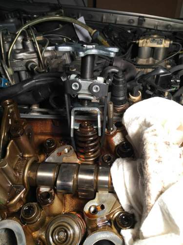

Liebe Leute,
wir haben ein kleines Problem:
Wir verwenden den Ventilfederspanner, den man so auch in vielen Anleitungen zum Wechsel der VSD beim M102 findet, wie zum Beispiel hier.
Unser Dilemma: Statt die Feder nach unten zusammenzudrücken, ziehen wir sie ständig hoch, sodass das Plättchen/die Ringe natürlich noch stärker festgedrückt werden, anstatt den Freiraum zu bekommen, den wir brauchen, um sie herauszufummeln und die Ventilfeder abnehmen zu können.
Was läuft da falsch?
Der Zylinder steht bei 4-5 Bar Druck und wir sind derzeit wirklich ratlos... :confused:
Ich hoffe, ihr könnt schnell helfen. :)
MfG
el lucero
Wäre möglich, werden jetzt mal in der Spannungsphase, mit einem Austreibdorn und leichten Schlägen mit nem Kunststoffhammer versuchen die Sache zu lösen.
