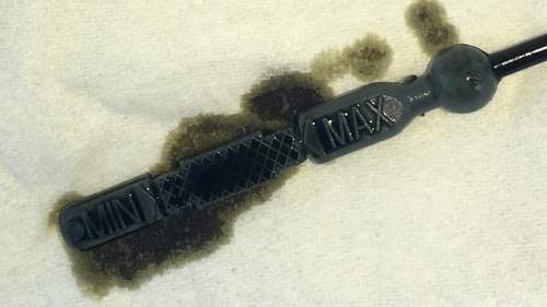

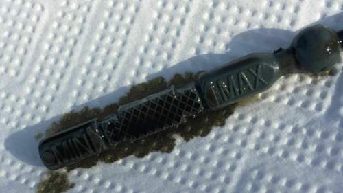

Audi A6 3.0 TDI 250.000 Km Motorölverdünung .
ich habe masive Motoölverdünnunng. Das Öl steht nach 600 Km deutlich über dem oberen Punkt am Messstab. Injektoren wurden gewechselt ( 5000€) DPF wurde gewechselt (1500€) und zum Schluß habe ich sogar die Regeneration des DPF enrfernnen lassen. Nichts hilft!! Kennt jemand ein mechanisches Problem bei dem Auto? Dieselpumpe o.ä?? Das ganze ist schlagartig aufgetreten. Bis 240.000 alles ohne Probleme, dann von heute auf morgen zuviel Öl ( Dieselverdünnung) im Motor. Ich will mir die Maschine nicht sauer fahren. Wer kennt das Problem?
PS. 2 Vertragswerkstätten wissen auch nicht weiter

Was ist bei Dir Ölverdünnung nach 600 Km? Um wieviel ist das Ölvolumen gestiegen?
Bevor ich eine solche Massnahme wie neue Inj. oder DPF Geschichten starte kontrolliere ich zuerst um das Ölvolumensteigt ggf. duch Ablassen und Messen und eventuell auch eine Chemische Analyse der Anteile ( Motoröl + Diesel).
Auf keinen Fall würde ich mich auf den Meßstab selbst verlassen.

Auf den Ölstab würde ich mich schon verlassen...allerdings würde ich auch mal etws absaugen und kontrollieren wieviel in welcher Zeit genau DAZU kommt.... Nase ran und schnuppern ob es nach Diesel riecht... bei der angegebenen Menge muss es nach Diesel riechen...

5000€ für die Injektoren war bei Audi 6x500€ für jeden Injektor + Einbau +MWST= 5000€. War echt nicht billig.
DPF wurde gewechselt ( Neuware)
Motoröl gewechselt, nach ca 500 Km wieder Ölanstieg!
Also Steuergerät zum Tuner und die Software geändert, DPF ausgeräumt und wieder frisches Öl!
Wieder Ölverdünnung und starker Dieselgeruch am Ölstab
Das bedeutet:
1 neue Injektoren
2 kein DPF
3 keine Regenaration
4 Messwerte bei Audi ausgelesen alle Injektoren Top Werte
5 Kompressionsbild ok
6 Endoskopische Untersuchung der Zylinder ohne auffälligkeiten
Wenn nun davon ausgehe das Injektoren nicht tropfen da die neu sind
kein DPF mehr da ist, keine Regeneration mehr stattfindet, warum bekommt der Motor noch Diesel ins Öl?? Kann da irgendwo noch ein Simmering verschlissen sein ?
Noch eins bitte keine Sprüche wie ist doch illegal, etc. Bitte nur Antworten die wirklich weiterhelfen.

Hast du schon mal deine Kurbellwellgaehaeuseentlueftung ueberprueft??
Weiss ja nicht was verbaut ist.. Wahrscheinlich ein Zyklonabscheider.. Vielleicht ist die dicht!
Dann kriegst du ein ueberdruck in der Gasphase und es drueckt dein Motoroel oben am Messstab nach oben..
Hab bei meinem 320td BMW genau gleiches Phaenomen gehabt und staendig war der Oelstand zu hoch...
Muss nicht zwingend immer Oelverduennung sein...
Gruss
Danke an Dring. Sorry für ein wenig off topic.
Wenn die Werkstatt nicht weiter weiß und man selber auch nicht weiter kommt, vielleicht wäre eine alternative das Öl untersuchen zu lassen. Natürlich ist das nicht umsonst aber kostet auch nicht die Welt. Aber dann weiß man vielleicht wo man ansetzen muss.
Als Beispiel www.oelcheck.de
oder vielleicht wirklich mal einfach ablassen und schauen wie viel mehr es ist als man eingefuellt hat..
