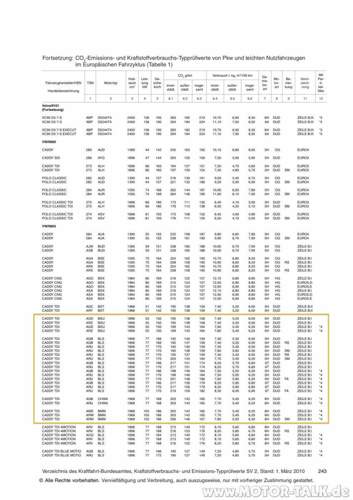

Es dürfte daran gelegen haben, dass es die wahrscheinlichen Motoren (BSU und BLS) jeweils mit und ohne Partikelfilter gibt. Schwieriger wird es bei den ''neuen'' Motoren (CHWA oder BMM), die es nur mit Partikelfilter gibt.
Natürlich macht sich da auch die ''Flottenmacht'' der Post bemerkbar. Es handelt sich ja nicht um 10 Fahrzeuge. Selbst wenn man also für den Umbau ein neues Gutachten beim KBA beantragen musste, verteilen sich die Kosten auf viele Fahrzeuge, so dass sich selbst das lohnt.
Das könnte natürlich sein, zurückgerüstet wurden Caddy und T5. Trifft das für den T5 auch zu?
