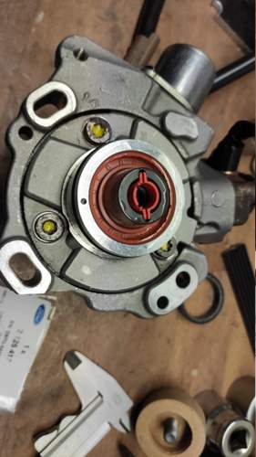

Den Wellendichtring gibt es Original bei Ford nicht einzeln. Woher weißt du das es ein Simmering ist?

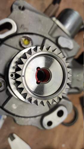

Hinter dem Zahnrad der HD Pumpe (Hersteller Delphi) sitzt ein Simmerring, der verhindern soll, das von der Motorseite aus Öl in die Pumpe läuft (denn die Pumpe wir ja durch den Dieselkraftstoff geschmiert). Ist der Simmerring defekt läuft Öl hinter den Simmerring und von dort durch eine kleine Bohrung nach Aussen. Siehe Bild der Bohrung hinter der Nut für den O-Ring. Der O-Ring selber dichtet die HD Pumpe im Gehäuse der Zwischengetriebe Kassette ab. Da die Kassette vom Motor aus mit drucklosem Öl versorgt wird, braucht es hier diesen O-Ring.
Den Simmerring gibt es als Ersatzteil, aber man muß für einen Tausch das Zahnrad abziehen, daß auf einer Kegelwelle sitzt. Zwischen Zahnrad und Pumpengehäuse ist allerdings nur ein sehr geringer Spalt, deswegen hat Delphi ein Spezialabziehwerkzeug entwickelt (s. Delphi Repair_1 - 4, Gegenhalter zum Lösen des Zahnrads und Spezialabzieher). Ein handelsüblicher Abzieher wird es nicht tun, da die Klauen zu dick sind. Der Simmering (ich denke es ist Nummer 12 in Bild "Gasket Kit Fuel Pump_STAR" ist natürlich für ein paar Euro zu haben im Vergleich zu mehreren 100 Euro für die Pumpe.
Ich habe übrigens schon zweimal versucht das Zwischengetriebe abzudichten, da ich zunächst überzeugt war das hier das Problem liegt, da hier teilweise sehr große Schraubenabstände vorliegen. Als nach der letzten Reparatur erneut Ölverlust auftrat, konnte man allerdings deutlich sehen , daß sich der Ölnebel von der Pumpe aus ausbreitet, also neue Pumpe oder Simmerring tauschen.

Ja ist klar. In der Ford Werkstatt wird der Wellendichtring nicht getauscht. Die Hinweise richten sich da eher an die Hobbyschrauber. Hatte die Hoffnung , daß jemand eine Idee hat wie man das Zahnrad ohne das (sündhaft) teure Delphi Werkzeug abgezogen bekommt. Ansonsten werde ich wohl auch eine komplett neue Pumpe einbauen müssen.
Mache es doch so wie die Polen (im ersten Post, das Youtube Video) ... Schraubstock, (Schonbacken/Holzklötze), Schraubenzieher und eine Helfende 3 Hand bekommt jeder organisiert...
Wenn ich richtig sehe kostet die HochdruckPumpe gerne mal 600 EURO+ zeitwertgerecht ist das sicherlich nicht, wenn der DichtungsKit ~25 EURO kostet ... und die Pumpe ansonsten noch das tut was sie soll...

Laut dem TaxiWerkstatt Typen aus GB ist es nahezu immer diese Blechdichtung (https://www.youtube.com/watch?v=fXakJ1FNmmM), die einzeln +/- 6 EURO kostet. Stimmt schon, wenn man das alles auseinander hat kann man den WeDi hinterm Zahnrad gleich neu machen, auf die 9EURO kommt es auch nicht mehr drauf an ...
