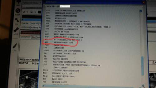

Hallo Bie meinem 2011 W164 ist das Getriebeöl grün! MB Freigebe 236.15

Gab es im W164 am Schluss noch A89 Getriebe ?
