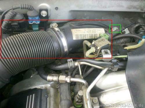

Hallo, Danke für eure Antworten.
Das ding Sitzt am Nockenwellenversteller.
Hab ein bild mit eingefügt.
Vielleicht hilfts euch weiter was ich genau meine.
Mfg
das ist der Magnetschalter für die NWV. kann man nicht einzeln zu tauschen. Da muss ein neuer NWV her... außer es läuft über dem NWV raus, dann kann es möglich sein, dass "nur" die VDD ne macke hat... so oder so muss der Ventildeckel runter und ne neue VDD rein

Hier nochmal in schön.
Danke Leute für eure mühe.
Genau so heißt das ding (Magnetschalter).

Wenn der Magnetschalter undicht ist -> Dichtung wechseln. 5min und eine spottbillige Dichtung. Wie gesagt, ich könnte Dir welche zuschicken. Die gabs nur noch als Dichtungssatz für irgendein Hella-Produkt mit 15 Stk oder so im Tütchen (s. Anhang).
Wenn er nicht mehr funktioniert -> Tausch nur mit NWV, es sei denn, Du findest einen defekten NWV, wo der Magnetschalter noch funktioniert... dann brauchst du aber auch ne Dichtung.

Der Magnetschalter funktioniert, und der NWV auch. Es ist nur der O-ring der Probleme macht.
Die dichtungen die du anbietest passen die auch? oder ist es nicht sicher.
Das schwierige ist an dieser Geschichte die 2 Torx zu erreichen. der eine torx
wo sichtbar ist bekam ich auf und der andere komme ich nicht ran. mal schauen.
