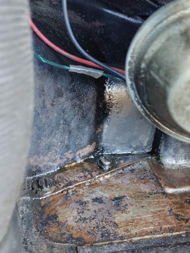

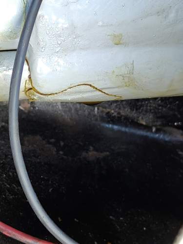

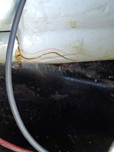

Guten Tag,
vor zwei Jahren habe ich die Kupplung gewechselt und hierbei die Dichtungen vom Ölkühler gewechselt. Ich habe zudem ein neuer Hirschgeweih eingebaut.
Seit kurzem habe ich linkseitig unterhalb des Hirschgeweihes immer eine Ölpfütze. Am Hirschgeweih haftet frisches (gelbliches Öl). Der Öldruckschalter ist neu und dicht.
Auf dem Foto erkennt man den Riss? Kann der Ölverlust hiervon kommen? Das Öl lauft dann weiter in Richtung Zylinderköpfe bis es zu Boden tropft.
Liege ich richtig mit meiner Annahme? Kömmt das Öl, wenn überhaupt, nur vom Hirschgeweih?
P.S der Motor läuft problemlos.
Vielen Dank.

Könnte es vielleicht Benzin sein, das aus dem Vergaser tropft? Im Hirschgeweih fließt ja kein Öl, und schon gar nicht frisches. Frisches Öl UND oberhalb des Hirschgeweihs gibt es nur im Ölbadluftfilter. Vielleicht undicht?
Und in der Zündspule, welche genau darüber sitzt.

An den Ölbadfilter hatte ich auch schon gedacht. Gerstern habe ich ihn abgebaut. Durchrostungen habe ich keine gefunden. Den Motor habe ich gesäubert. Kurz nach dem Starten des Motor habe ich wieder Öl linkseitig unter dem Geweih.
Die Zündspule ist absolut trocken.

@Chrescht89 schrieb am 25. August 2024 um 18:54:44 Uhr:
Kann es unmöglich von rechts kommen?
Das schwarze Öleinfüllblechdingens rostet nämlich gerne (durch Kondenswasser) an der tiefsten Stelle durch. Sieht man nicht, fühlt man kaum und schon die geringste Porösität bringt Ölgesabber...
Nachdem zwei Rohre durch das Geweih gehen, kann im Inneren immer noch Restoel gestanden haben, welches jetzt noch herausgelaufen worden ist. Nochmals reinigen. Oel kommt von dort nicht. Maximal Abgas oder Kraftstoff.

Ich war jetzt noch einmal beim Motor. Am Hirschgeweih, unterhalb vom Vergaser sind auch gelbe Ölspuren (aber keine frischen). Als würde tatsachlich etwas aus Richtung Filter / Vergaser herunterlaufen. Trotzdem ist linkseitung wesentlich mehr Öl feststellbar.
Richtig saubermachen. Dann Tafelkreide nehmen und waagerechte Striche ziehen an den Stellen, welche in Frage kommen. Kurzer Probelauf bzw. Probefahrt und sofort ist an den Kreidestrichen sichtbar, ob da Oel, Kraftstoff ist oder nicht. Kann man vorher ja mal mit der Oelkanne auf einem Probestück testen.

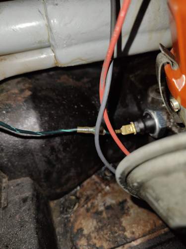

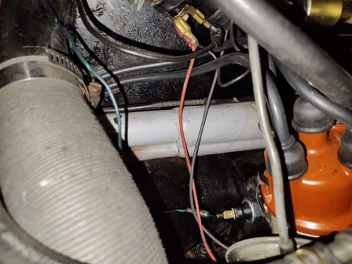

Hier noch ein Bild von heute. Ich bin nicht mit dem Käfer gefahren. Wieder voller Öl.
Ich habe jetzt den Filter und Vergaser abgebaut. Der Vergaser war dicht. Ich habe ihn trotzdem gereinigt und neue Dichtungen verbaut.
Den Filter habe ich gefüllt auf einen Karton gelegt. Wenn der Karton morgen trocken ist, dann bis ich überfragt.
Man sieht wieder schön auf dem Foto vun links unterhalb vom Ansaugrohr ein Öltropfen hängt und von das aus auf den Motorboden läuft.
Mörgen dürft eigendlich kein Öl zu sehen sein. Das Ansaugrohr ist von innen scheinbar trocken.
LG
Ich verstehe diese braune, geschwungene Linie nicht. So kann keine Flüssigkeit rinnen. Ist das dicke Schicht Farbe, die abgeplatzt ist/ein Riss gebildet hat?
