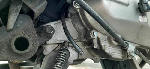

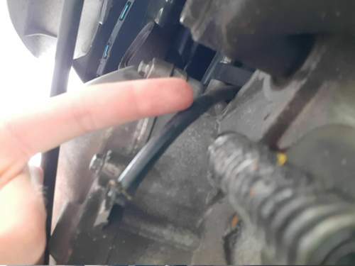

ich bräuchte etwas Hilfe. Ich habe am Wochenende Motoröl in meinen Roller gefüllt und war evtl. etwas stürmisch und es wurde etwas mehr als sonst. Jetzt ist mir heute aufgefallen, dass unter meinem Roller eine kleine Öl-Pfütze ist. Hab sie entfernt und dabei ist mir dieser Schlauch das erste Mal aufgefallen. Aus diesem scheint das Öl zu tropfen.
Meine Frage ist jetzt: Gehört der Schlauch iwie zu einem Überlauf oder sollte dieser Schlauch eigentlich irgendwo dran sein und ist es jetzt nicht mehr? Die Öse, die da dran ist, würde dafür iwie sprechen. Konnte auf den ersten Blick aber auch nichts sehen, wo das jetzt reingehört.
Wenn mir jemand helfen könnte, wäre ich sehr dankbar.
MfG und schöne Ostern noch :)
Besagter Schlauch
Anderer Blickwinkel

Die “Öse“ ist eine Schlauchklemme, das mal als Erstes.

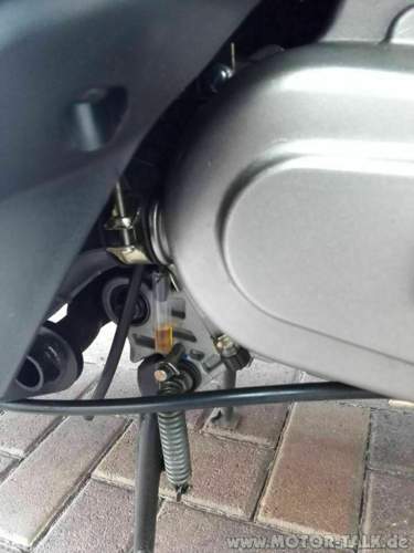

Nichtsdestotrotz darf dieser Schlauch einfach offen rumhängen, weil es der Überlauf-/Ablaßschlauch des Vergasers ist.
Gruß Wolfi
PS: Wenn du nicht explizit “2-Takt“ in den Threadtitel geschrieben hättest, wäre ich zu 99,9% von einem 4T-Motor anhand des Überlaufschlauchs mit der Schlauchklemme ausgegangen.
:D
Überlaufschlauch
Wolfi,
dann erkläre mal warum dann Öl daraus tropfen soll, so wie er das oben beschrieben hat.
Bernd, warten wir mal ab, bis der TE ein Foto von der Ölpfütze einstellt. :D
Gruß Wolfi
Nachtrag: Hab' im vorigen Beitrag noch ein Foto angehängt, wo ich den Überlaufschlauch in ein kleines Röhrchen gesteckt habe. ;)

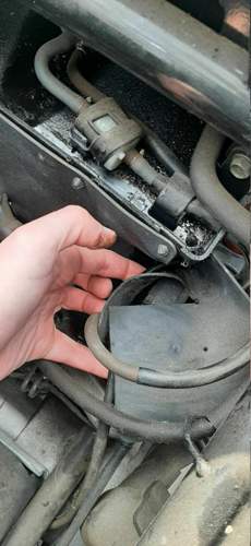

Guter Vorschlag. Habe ich gemacht. Schlauch führt zu dieser Wanne (so nenne ich es mal), die unter dem Benzintank und dem Öltank liegt. Sieht für mich nach Überlauf aus.
Dein Zweitakter braucht kein MOTORÖL sondern ZWEITAKTÖL
Ich nenne es Motoröl, weil es in der Anleitung so genannt wird. Es ist Zweitaktöl.
Unter dem Helmfach
