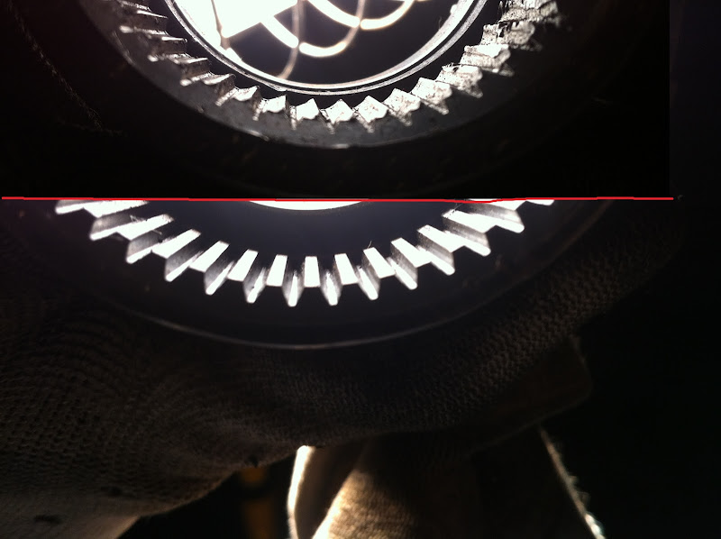

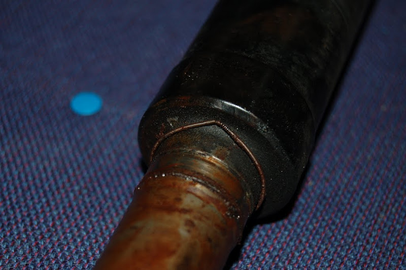

Awd ist immer zu reparieren.
Die Hülse wirst du nicht raus bekommen, und dann auch nicht wieder rein.
Hab mal meine ale vs. neue Hülse fotografiert --> http://goo.gl/WiYjjn
Viele Simmerringe waren defekt --> http://goo.gl/zwFZgv
Alles neu machen, passendes Fett für die Hülse kaufen (original dazubestellen), Entlüftungsbohrung für Winkelrad machen und da auch gleich das ÖL tauschen.
Da kommst nicht herum - dann hast aber in dem Thema auch wieder Ruhe. Früher oder Später wäre das aber unabhängig vom Motorproblem so oder so ein Problem geworden.
Und das musst du alles abklauben, Kardanwelle, Winkel alles raus, dann Getriebe raus - und dann eben überlegen, wie man die Hülse aus dem Getriebe bekommt...
