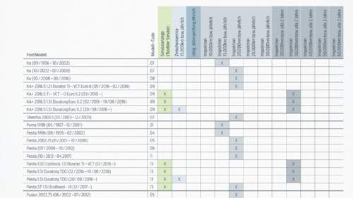

Dein Intervall Kundendienst beim Diesel ist 15 tkm
15 tkm
Themenstarteram 7. Februar 2019 um 21:19
Mein servicenachweis der Übergabeinspektion sagt jedoch nach 2 Jahren oder 30.000 km je nachdem was zuerst eintritt.
Darüber hinaus wurden die Intervalle doch umgestellt.
Wo hast du diese Übersicht denn her?
Das was ich in der obigen Abbildung sehe verwirrt mich.
Bei Verkauf wurde mir kein 15.000 km service genannt.

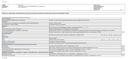

Schau bei ETIS nach.
http://www.etis.ford.com/fordservice/serviceScheduleForm.do
Dort steht dein Intervall bei 15000 km oder 1 Jahr.
Du verwechselst da den Ecoboost 1.0 Benziner mit Diesel 1.5
Alle neuen D temp Motoren müssen ein Ölwechsel bei 15.000 km machen.
Nur Ölwechsel , wird abgesaugt und neues Öl hinzu und fertig.
Ist wegen der neuen Norm .
Es kann sein das bei Verkauf dein Händler dir sagte 30k oder 2 Jahre.
Bei den neuen Fzg damals hatten sie ein problem, und zwar, hat er die gesagt das es so ist mit 30knoder 2 Jahre, bssl später wurde das geändert und dazwischen kam noch der sogennate Mobilitätscheck.
Sprich trotz 2 Jahres Intervall biste 1 mal pro Jahr mind bei Ford. Jedoch darf man ned verwechseln, der Mobi Check ist kein Service im eigentlichen Sinn sondern nur sozusagen kontrolle des Fzg mit Niveau. Ohne Flüssigkeiten ers.
Daher denke ich es ist es so bei dir.
Aber im es genau zu sagen bräuchte man die VIN von deinem oder kannst auch den händler bitte kurz nachzusehen welcher Intervall du hast.

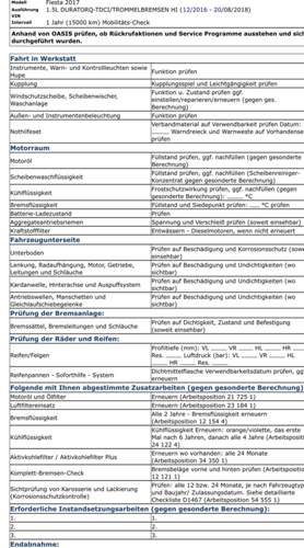

Eben bei Ford gefunden. Keine Ahnung aber was bei diesem Zwischenservice gemacht wird
Themenstarteram 8. Februar 2019 um 7:44
Das habe ich vorhin auch gesehen. Das würde mich auch interessieren und ansich hätte es kommuniziert werden müssen.
Der Mobicheck wird erst später im etis angezeigt falls er einen hat.
Das selbe Problem haben wir mit den meisten Kunden Fahrzeugen da bei verkauf nur 2 Jahre 30k stand oder mehr... da hat der Händler nix für
Efebe018-d155-4307-9733-0885c8540d2b
Wenns ja nur ein kurze Mobilitäts-Check ist wo kurz nachm auto geguckt wird sollte es ja gehen. Aber sollte halt dann nicht in ner halben Service-Aktion enden
Wir empfehlen den kunden vorallem bei transits beim Mobi check auch den Ölwechsel mit zu machen...
Jeder wie er will aber wir besprechen das natürlich mit dem kunden.
