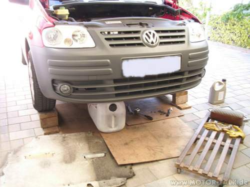

da mein Caddy (BJ 2006) ja schon etwas in die Tage gekommen ist, mache ich die normale Inspektion jetzt selbst. (Öl, Öl-, Kraftstoff-, Luft-, Innenluftfilter).
Dieses Mal habe ich mir für den Ölwechsel nen Hebebühneplatz in einer Mietwerkstatt organisiert.
Nicht sehr teuer, 11 €/h, aber etwas umständlich.
Dabei habe ich gesehen das die Ölablassschraube ja 'nach hinten' zeigt, ich also m.E. den Ölwechsel auch mittels zweier Auffahrrampen vorne machen könnte, oder?
Was meint ihr?

Ich wechsele das Öl ohne Bühne. Nur mit Rangierwagenheber und einen Bock. Mit Rollbrett drunter, Wanne in Position, Schraube auf, wieder raus rollen, Bock weg, Caddy ablassen bis gerade. Dann noch mal drunter um neue Schraube rein zudrehen. Das Öl aus der Wanne tue ich abpumpen, so gibt es keine Sauerei.

Sorry, da habe ich mich falsch ausgedrückt. Mit umständlich meinte ich nicht die Hebebühne selbst, sondern das Einpacken von Material und Werkzeug, und das hin und her fahren. Auffahrrampen könnte ich mir kaufen und alles bequem zu Hause vor der Garage machen.
Stephan
@HellmichHolger schrieb am 26. Oktober 2015 um 15:16:26 Uhr:
Ich wechsele das Öl ohne Bühne. Nur mit Rangierwagenheber und einen Bock. Mit Rollbrett drunter, Wanne in Position, Schraube auf, wieder raus rollen, Bock weg, Caddy ablassen bis gerade...
Hi, genau das ist der Punkt. Muss er überhaupt abgelassen werden? M. E. kommt auch das ganze Öl raus wenn er nur vorne hochgebockt ist, oder?
Stephan
Schon möglich, habe ich aber so nie gemacht. Immer wieder runter gelassen. Muß ich machen da der Caddy dann einseitig oben und ich auch rechts ansetze wo die Schraube ist. Ich muß da aber momentan nicht ran, habe erst das Öl gewechselt Versuch macht klug...

Hab meine Privaten Fuhrparkfahrzeuge ( hört sich gut an) auf meine Rampen vor der Garage gefahren. Öl abgelassen, Filter gewechselt, über Nacht ausbluten lassen. Neues Öl rein, fertig. Hat für meinen Caddy mit Filter knappe 40 € für 2 Jahre Longlivebrühe gekostet. Für die anderen, 5 ltr 10 - 20 € + 3 für ein Filter. Grube oder Hebebühne ist natürlich besser (wenn man die Möglichkeit hat) , dann kann man mal unterhalb rumscharwenzeln, und sich den Unterboden ankucken, und evtl ausbessern.

Ich bocke überhaupt nicht auf.
Funktioniert auch so.
Kann aber auch sein das ich lange Arme habe
