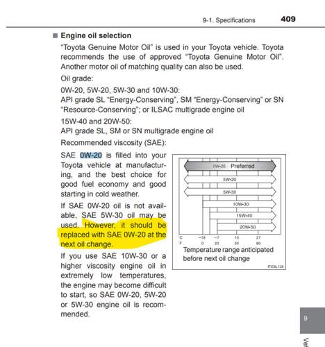

@motor_direct Das Ölwechselintervall für 15t Km/1 Jahr ist unter normalen Bedingungen. Im Handbuch gibt es eine Fußnote, dass wir 8t/6 Monate Intervall unter schweren Bedingungen wie kurze Fahrten <20 Minuten, Stadtverkehr, staubige Straßen, Abschleppen, schwere Lasten, etc. tun sollten.

Im Allgemeinen ist die Qualität des Grundöls und der Additive in einem 0W-20, 0w-16 oder 0w-8 Öl immer besser als in einem 5w-30 oder 10w-30.
Im Handbuch stand auch, dass wir beim nächsten Ölwechsel 0w-16 verwenden müssen, wenn wir 5w-30, 5w-40, 0w-30, etc. verwenden, wann das 0w-16 nicht verfügbar war.

@reverse33 sorry, ich weiß nichts über Aygo/C1/108. Ich spreche nur über moderne Toyota-Motoren. Insbesondere die D4S-Motoren wie 2.0L und 2.5L, 3.5L in Corolla, Camry, RAV4, Highlander, RX, ES, IS, etc. Sie haben eine ECU-gesteuerte Ölpumpe, die mit einem bestimmten Öl 0W-16 kalibriert ist. https://global.toyota/en/powertrain/engine/
