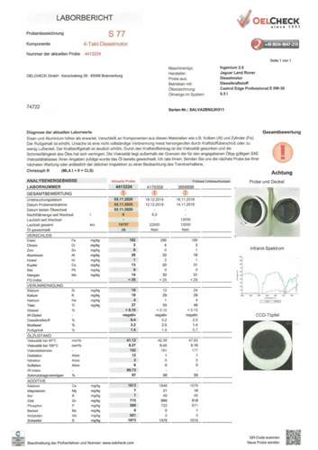

Da ich einfach wissen wollte ob dies wirklich nötig sei und wie es um die Ölqualität bestellt ist habe ich bei 12.000km Laufleistung und nach weiteren 22.000km Laufleistung eine Ölanalyse duchführen lassen.
Die Ergebnisse sind erschreckend
Im Anhang sind beide Egebnise zu sehen.
Ein sehr hoher Eisen und Aluminiumgehalt ist zu erkennen.
Der sehr hohe Kraftstoffanteil 5,2% deutet normalerweise auf einen extrem hohen Kurzstreckenanteil hin. Der Wagen wird täglich 2x 14km und mehrfach in der Woche 2x 30km sowie am WE immer wieder mal 2x 60-80km (Jahresfahrleistung 20.000km).
Irgendwie bin ich froh, wenn man das als Laie liest, dass der Wagen nach 3 Jahren zurückgeht.
Ist es wirklich gesund für einen Motor so viel Eisen und Aluminium ins Öl zu tragen und sehr oft und vermutlich lange mit einem Öl zu fahren, dessen Viskosität / Schmierfähigkeit deutlich eingeschränkt ist? Wie lange hält so eine Motor damit?
Halte die Ölwechselintervalle von bis zu 34.000km für reine Wunschvorstellung und in Bezug auf die Dauerhaltbarkeit für Problematisch...wobei bei reinen Langstreckennutzern dies anders sein kann.
Falls andere auch solche Analysen haben ...gerne einstellen.

Viel Kurzstrecke und "Einfahrabrieb". Würde ich entspannt sehen. Auch 'mal 300 km Autobahn mit gut Gas fahren. Dann hat sich der Kraftstoff im Öl erledigt. Die Motoren halten mit Sicherheit länger, als der typische "Abstotterer" fährt.

Im Protokoll sind die 1. Analyse und die 2. im Vergleich nett abgebildet
Das mit dem Kraftstoff im Öl sehe ich auch so.....leider fahren wir seltenst auf der Autobahn extrem lange Strecken......und über das was zu unserem Fahrprofil passen könnte unterhalten wir uns bald per PN

Hatte ich jetzt nicht gesehen, steht im Protokoll nicht drin.
Trotzdem, keinen Kopf machen. Wie oft gehen heute denn noch Motoren kaputt?
Wissen wir eigentlich, wie es bei anderen Marken im Öl aussieht? Ich glaube, eher nicht. Vielleicht ist die Ursache aber auch, dass bei Buchener der Motor nur selten warm wird. Bei 14 km Fahrstrecke ist die Öltemperatur mit Sicherheit noch nicht auf 90°C oder mehr. Damit ist der Abrieb gleich zweifach da, einmal durch den ständigen Kaltstart (Kraftstoff kondensiert an den Zylinderwänden) und einmal durch die Ölverdünnung.

Also, Kurzstrecke ist zwar kein genau definierter Begriff, aber meist wird der unterhalb von 10km angegeben. 14km sollten daher kein Problem sein.
Davon mal abgesehen, würde das nur die Ölverdünnung beeinflussen. Denn moderne Öle sollten auch im kalten Zustand schmierfähig genug sein. Wir sprechen hier immerhin von dünnflüßigem 0W-30.
Hinzu kommt, dass alle getesteten Ingenium Diesel einen derart hohen Metalleintrag im Öl haben. Egal ob Kurzstrecke oder nicht. Der Metalleintrag ist also keinesfalls einer Kurzstrecke zuzuschreiben.
Und nein: Ein deart hoher Metalleintrag ist nicht normal. Im Schnitt haben Diesel beim fälligem Ölwechsel unter 40 ppm Eisen im Öl. Die getesteten Ingenium liegen im Schnitt bei 28.5ppm pro 1000 Meilen! Also alle 2.000 Meilen die Menge, die andere Diesel im gesamten Serviceintervall ansammeln. Wenn man sich das mal in Gramm umrechnet, kommt man auf etwa eine 2.5cm lange M4 Schraube nach ca. 25.000km.
Meine derzeitige Vermutung, wieso es zu dem hohen Metalleintrag kommt: C2-Öl - Denn hier haben wir eine herabgesetzte Scherstabilität (kritisch für Kolben/Zylinder). Andere Hersteller (z.B. VW/Audi) nutzen z.B. C3 Öl, trotz DPF.

Genauso sehe ich das auch....die Kiste wird jede Woche auch 2x mehr als 30km und 1x mehr als 60 km einfach bewegt...dazu alle 3 Monate ca. 450km einfach.
Da finde ich selbst die Ölverdünnung mit 5,2 % recht hoch.
Das mit dem Eisen und Aluminium im Öl nach 12.000km und nach 22.000km finde ich bedenklich.
Im ersten Öl.....ok Einfahrpartikel.
Aber im Zweiten....oh oh.
Falls noch mal ein Öl Service ansteht werde ich es wieder testen lassen...den Spass gönn ich mir.
Wäre mal Interessant zu wissen ob hier ein Langzeit Haltbarkeits Problem entstehen kann?
Wieviele Ingenium Motoren über 200.000km gibt's schon?
Rollt da ein Thema auf JLR zu?
Falls ein Langstrecken Ingenium Diesel Fahrer hier mitliest.... Ölanalyse kostet nur einen Fünfziger.
