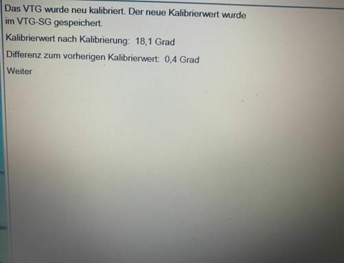

Ok danke. Was klicke ich im Rheingold zum Rücksetzen der Verschleißwerte an? Bei mir gibt es nur „VTG Kalibrieren“. Ist das die korrekte Wahl dafür?
Ja, und selbs das ist eigentlich nur nach Arbeiten am Antriebsstrang nötig. Es gibt in diesem Fall keinen Wert zum resetten.

Gestern nachgemacht tiptop vielen herzlichen Dank!
Wie ist das jetzt eigentlich mit dem neu kalibrieren muss das gemacht werden oder nicht?
Habe es jetzt vorerst nicht gemacht bewege aber gerade den Wagen auch nicht nicht das etwas kaputt geht.
