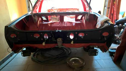

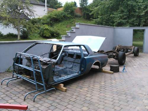

Themenstarteram 17. Mai 2016 um 11:20
Ein wirklich gutes Bild habe ich nicht, aber überdeckt wird nicht viel.
205543921-w500-h375
Img-6359
schönes Auto... aber echt schwierige Einbausituation... so ein paar kleine Aufsetzlautsprecher, die du mit sehr guten Treibern bestückst und unters Amaturenbrett, nach oben ausgerichtet verbauen könntest kommen nicht in Frage? Da kannst du zwar nur ab gut 150-200Hz einen guten Pegel erwarten, was aber für die Stereo- Wahrnehmung ausreicht....
