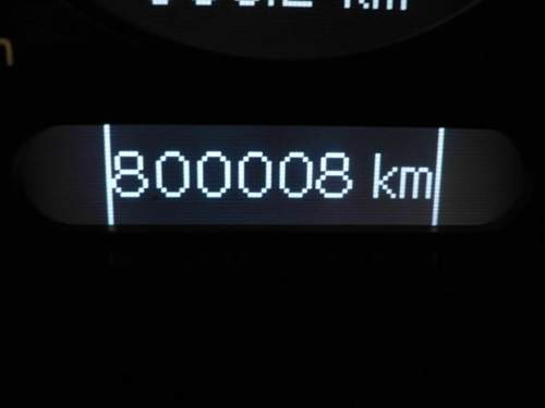

799.400 km auf der Uhr.

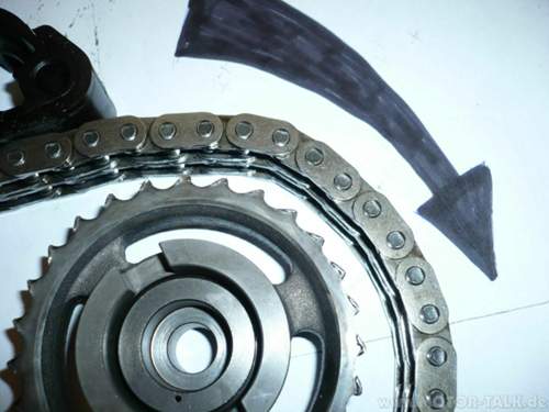

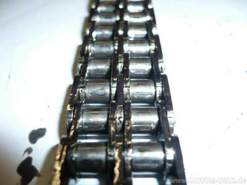

Das Problem ist gefunden.
Nachdem ich selbst vor langer Zeit die Steuerkette in Verdacht hatte, und zwei weitere Experten dies auch geäußert hatten, war es nur logisch damit anzufangen.
Die Steuerkette war Schuld. bzw. die Gleitschienen und da wahrscheinlich wiederum der Kettenspanner, da die Schienen nicht komplett gebrochen waren. Die Kette wird über die Jahre wohl auch länger geworden sein. Letzlich hat die Kette das Getriebezahnrad der HD Pumpe in einen Freilauf verwandelt. Das heisst die Zähne waren in Laufrichtung abgerieben, somit rutschte die Kette erst manchmal zum Schluss jetzt immer öfter über die nicht mehr zahnförmigen Reste des ehemaligen Zahnkranzes. Das Geräusch dabei kann man sich ja vorstellen (Metall auf Metall) und entspricht dem Kreischen im geposteten Hörfilm. Dass die Pumpe in dem Moment nicht mehr oder nur teilweise angetreiben wird ist auch logisch. Somit ist ein Pumpen nicht möglich und der Druckverlust ist somit erklärt.
Morgen kommen die Ersatzteile dann wird zusammengebaut und rekapituliert. Ich liefere Bilder.
Wird sicherlich interessant. Die Nockenwellen sehen gut aus, morgen kommt die Ölwanne runter dann kann man einen Blick auf die Kurbelwellenlager werfen. Auspuffkrümmerdichtung war mal wieder am 1. Zylinder durch, und andere Kleinteile kann man bei der Gelegenheit auch gleich mitmachen. Somit steht der Mio. nichts mehr im Wege. Mit dem Vorgänger hänge ich momentan bei 931.000 fest.
Ersatzteile werden in etwa 400-500 Euro ausmachen.

P.S.: Bilder vom Steuerkettenwechsel bzw. des abgenutzten HD-Getriebezahnrades folgen noch
