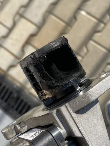

habt ihr mit dem OM607 Motor ähnliche Probleme wie im Video zu sehen?
https://youtu.be/ToEhvM-L2Gg
Es geht un den Leerlauf beim Kaltstart. Wie zu sehen schwanken die Drehzahlen stark. Das Problem tritt nur beim ersten Start im Tag auf und dauert 1-3 Minuten.
Ich befürchtete, dass die Injektoren defekt sind. Was ist euere Meinung?

Kannst Du noch Angaben zum Auto machen, Bj. Kilometerleistung, Update, wurden die Glühkerzen schon mal gewechselt. Fahrprofil Kurz und Langstrecke.
Evtl mal den Motorlauf Filmen.

Es handelt sich um ein A180 CDI aus 2014 mit 80.000 km.
Motor: OM607 - DE14LA81
Zu den Updates bin ich mir unsicher. Das Auto wurde bis ich's gekauft habe von MB gewartet. Falls es Updates gab, gehe ich stark davon aus, dass diese auch durchgeführt wurden.
Glühkerzen sind neu, wurden vor dem Winter ausgetauscht.
60.000 km ist das Auto nur Kurzstrecke gefahren. Hatte nach dem kauf den AGR Ventil sauber gemacht. Der hatte schon mal bessere Zeiten gesehen. Ich werde mal ein Bild hinzufügen.
Gespeicherte Fehler im System gibt es nicht.
Das Auto habe ich von Bekannten gekauft. Auch als Neuwagen meinten sie, dass der Motor so lief. Das ist das einzige Punkt was mich unsicher macht ob es sich um die Injektoren handelt.
Schöne Grüße!
AGR Ventil OM607
Na das sieht ja übel aus, bei meinem OM607 gab es erst nach dem UPDATE einen leicht unrunden Motorlauf aber nur für Sekunden nach dem Start. Das AGR würde ich erstmal tauschen auch wenn es gereinigt ist, die Ventile werden genauso aussehen. Am besten Du Filmst mal den Motor wären eine zweite Person ihn Startet um es zu vergleichen.
Einspritzdüsen könntest Du zum testen einschicken, würde ich aber erst machen wenn alles andere ausgeschlossen ist.
