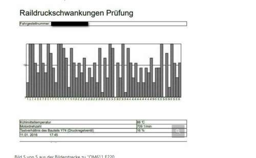

Der Fehlerspeicher sagt dazu "P1187-032 Raildrucküberwachung Regelabweichung".

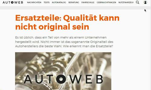

Pierburg ist der OEM aber die Teile die der Daimler von deren Band bekommt haben andere Toleranzen. Du wirst mit dem Teil nicht glücklich. Ich hab es schon 100 mal in anderen Unterforen gesagt, kauft Sensoren und Aktoren mit der A-Nummer oder dem Stern drauf. Alles andere ist Murks. Und die Leute die hier posten dass sie bei Zulieferern am Band arbeiten und uns verklickern wollen dass alles der selbe Ramsch ist, ist einfach nur lächerlich. Ich habe harte Zahlen in den letzten Jahren gesammelt. Jeder der Willian mit einem DSO die Werte eines LMM mit Stern messen und dann einen LMM mit OE Qualität und anschließend von einem Zubehörhersteller verbauen und prüfen. 0,2V Abweichung reichen aus um den Motor schlecht laufen zu lassen. Und ich sah Abweichungen von 0,2–0,7V von OE und Zubehör LMM.
Die paar Euro die hier gespart werden kosten dich mehr Nerven und am Ende mehr Geld als dass es sich gelohnt hätte. Zur Not kauf den Sensor über mich, aber das willst ja nicht. Brauchst hier auch nichts dazu schreiben, das haben wir an anderer Stelle bereits geklärt.

Der Motor hat nen Raildruckregler. Da würd ich anfangen.
Den werde ich ausprobieren.

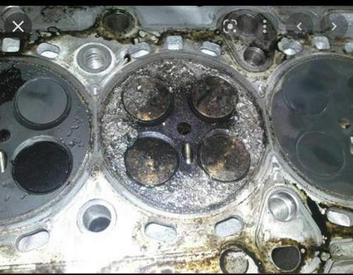

Das AGR habe ich gestern gereinigt. Keine Besserung. Die Ansaugbrücke ist voll mit ca. 5mm Ablagerungen.

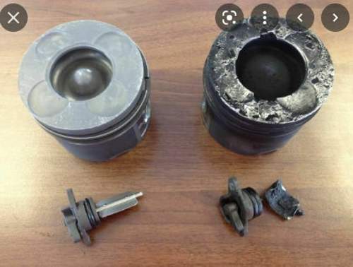

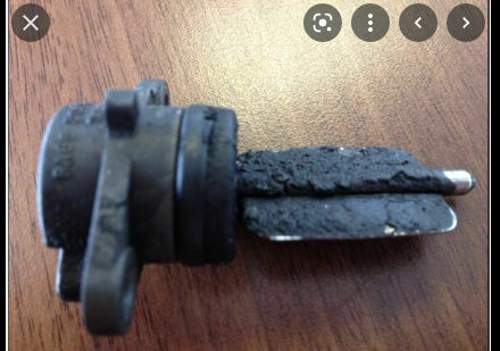

Allerdings habe ich eine Frage an die Diesel Spezis. Welche Funktion genau haben die Drallklappen? Und wann werden diese geöffnet und geschlossen?
Bin zwar kein Spezi aber dazu weiß ich etwas, glaube ich zumindest: Die Drallklappen sind dazu da um in einem bestimmten Leistungsbereich (Teillast?) eine rotierende Strömung im Brennraum zu erzielen, um die Vermischung des eingespritzten Kraftstoffs mit dem durch die AGR sauerstoffreduzierten Gases zu erzielen. Weniger Rußbildung im Teilllastbereich ist die Folge.
Die 5 mm starken Ablagerungen in der Ansaugbrücke schätze ich als recht normal und eher durchschnittlich ein. Durch den Ladedruck wirkt sich das nicht so dramatisch aus wie bei einem Saugmotor. Das wird kaum die Ursache des Ruckelns sein, ich würde da eher im Bereich der AGR und Undichtigkeiten im Ladelufttrakt suchen.
Möglicherweise fehlen auch einzelne Drallklappen, die sind bei 4- und 5-Zylinder aus Kunststoff und zerbröseln schon mal, werden vom Motor "gefressen und verdaut". Bei manchen Motoren gibt es auch Probleme mit dem Betätigungsgestänge (ausgeschlagen, ausgehängt, gebrochen), weiß jetzt aber nicht welche Motore konkret.

Was wäre denn die Folge von defekten Drallklappen? Könnte zu viel Abgas in den Brennraum gelangen, und dieser zu dem ruckeln führen?
