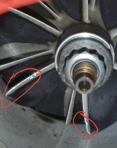

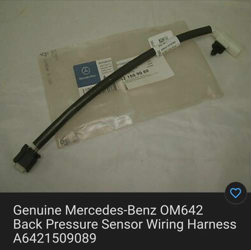

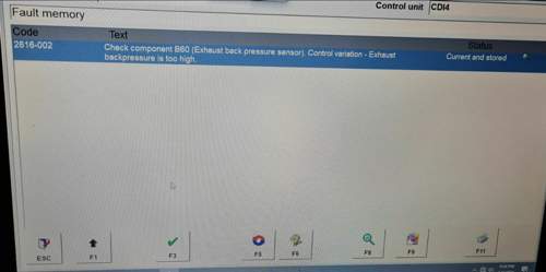

hallo zusammen, ich hoffe ihr hattet ein schönes wochenende. Ich habe seit fast 2einhalb Jahren ein Problem mit meinem w164 320 cdi mit dem om642-Motor. Beim Beschleunigen mit Vollgas hatte ich gelegentlich einen Ruck. Der einzige Fehler, der mit SD überprüft wurde, war, dass der Abgasgegendruck zu hoch ist. Das Löschen der Codes kommt erst beim nächsten Ruck wieder. Habe den Sensor durch einen neuen vom Händler getauscht und die Situation hat sich verbessert, aber die letzten zwei Monate hatte das gleiche Symptom beim Drücken des Gaspedals zu etwa 50-70%. Der gleiche Fehlercode wird im Speicher registriert. Habe einige Foren gelesen, die darauf hinweisen, dass aufgrund der Position des Sensors der Kabelbaum beim Einbau der Motorabdeckung beschädigt werden kann. Kann dies der Fall sein? Was würdest du vorschlagen? Das Spiel der Turbowelle scheint normal zu sein, aber die Welle weist leichte Schäden auf. Sollte ich den Turbo zu einem Turbospezialisten überprüfen und ihn ersetzen oder überholen lassen? Danke!

Ich würde erstmal das DAS auf deutsch umstellen, dann kannst du leichter einen Testlauf starten. Das AGR Ventil kann man ansteuern, dann wird sich der Druck halbieren, wenn es noch funktioniert.

Kann ein defektes AGR-Ventil einen solchen Fehlercode ausgeben? Ich tendierte eher zum Turbolader
Wir werden sehen. Mit der Fehlermeldung, Abgasgegendruck zu hoch hat es bei mir auch angefangen. DAS macht doch prüf Vorschläge, zur Not auch für den Turbo
Steuergerät CDI 4- Common Rail Diesel Injection
06.04
System Abgasrückführregelung prüfen. Die Luftmasse ist zu groß
Bauteil Y27/9 Abgasrückfürsteller links prüfen. Steller meldet Fehler.
Bauteil B60 , Geber Abgasgegendruck prüfen. Regelabweichung - der Abgasgegendruck ist zu hoch
Bauteil Heißfilm-Luftmassenmesser prüfen. Wie?
Automatische Prüfung der Abgasrückführung
Auswertung der Lambdawerte io
Auswertung der Luftmasse io
Ergebnis der Prüfung: Messwerte liegen innerhalb des Toleranzbereiches
Die Prüfung war in Ordnung
Weitere Vorgehensweise:
Bei gespeicherten Fehlern mit hohen Fehlerhäufigkeitszahlen oder bei Kundenbeanstandungen, Leitungen und Steckverbindungen zwischen Steuergerät N3/9 (Steuergerät CDI) und BauteilY27/9 Abgasrückführsteller auf Wackelkontakt und Korrosion prüfen
29.07.21 Wiederholung
Abgasrückführung
Motordrehzahl 673 min 695
Luftmasse 245 mg/hub geöffnet 500 mg/hub geschlossen
Durch Öffnen des Abgasrückführventil sinkt die Luftmasse
Durch Schließen des AGR steigt die Luftmasse

danke für die ausführliche erklärung. Werde die AGR mit dem automatischen Test in SD überprüfen und die Grafiken hier posten. Dann ist der nächste Schritt das Ventil zu entfernen und zu reinigen, falls dies das Problem auch nur vorübergehend behebt, erhalten Sie einen neuen AGR-Stecker oder ein neues Ventil.
@albi.ad8 ich würde mit dem Auto kein Meter mehr fahren. Die Schäden am Turbo kommen zu 100% von den sich auflösenden Krümmern. Gibt genug Info dazu im Netz.

Geh auf jedenfall davon aus das sich deine Krümmer verabschiedet haben, wegen dem Schadenbild am Turbo. Der Turbo wird nicht lange halten, wenn weiter so fährst. Vielleicht hat er auch schon ein Weg.

Habe heute das AGR-Ventil mit SD angesteuert. Wie angezeigt, wenn EGR geöffnet wird, nimmt die Luftmasse ab und im Gegenteil. Laut dem durchgeführten Test scheint es zu funktionieren, wie es sollte. Der automatische Test der AGR konnte nicht durchgeführt werden, da die Bedingungen für die Öl- und Kühlmitteltemperatur nicht erfüllt werden konnten, da das Auto heute nicht bewegt wurde. Was denken Sie? Glaubst du, das EGR funktioniert richtig?

Ich würde mit den Krümmern direkt anfangen. Das Schadenbild am Turbo passt zu denen die auflösende Krümmer haben.
