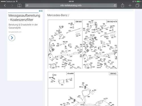

Hallo Jürgen. Sicher, dass es der KAT ist? Du schreibst, dass sie dir ein Gewinde für die Sonde erstellen wollen. Der KAT hat keine Sonde. Habe gerade erst meinen ausgebaut.
Vor einigen Jahren bin ich auch ohne KAT gefahren, allerdings Benziner. Ob es heute noch geht, keine Ahnung, vermute aber ja. Kann es sein, dass die Werkstatt den DPF meint? Den kann man nicht mal eben gegen ein Rohr tauschen. Dazu muss er im Steuergerät raus programmiert werden.
Hallo
Ich hab zwar eine R-Klasse aber mein Vorkat hat eine Sonde, er meint bestimmt den Vorkat.
Der eigentliche Kat hat bei mir 2 Sonden.
Grüße Benzländer
Danke Benzländer. Ich bin jetzt verwirrt. Direkt am Abgassammelrohr, welches vom Turbo kommt, sitzt dieser Kat, also ist das nur ein Vorkat? Dann kommt der eigentliche Kat mit Sonde und dann der DPF? Das sind ja drei Engstellen!
Wäre gut, wenn mir jemand das so bestätigen könnte. Denn das würde mir die Entscheidung vereinfachen ;-)
Edit: habe gerade im Teilekatalog geschaut beim OM642 mit DPF gibt es nur den KAT und dann kommt die Lambdasonde und der DPF. Ich lege mich heute Nachmittag mal unter das Auto, ich muss das live sehen.
Hallo
Also laut WIS ist der erste ein Vorkat.
Danach kommt wohl der DPF und dann nur noch Schalldämpfer.

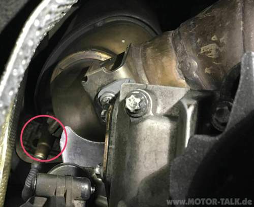

@synago hast Du zufällig ein Bild von dem Riss bzw. vom Kat oder DPF? Ich würde auch versuchen mir das Ersatzteil zu besorgen und dann einbauen zu lassen. Schweißen finde ich persönlich nicht optimal, aber zur Not, warum nicht. Die Frage ist nur, wo genau und wie lang der Riss ist. Weder beim Kat noch beim DPF kommt man gescheit dran, um zu schweißen.

Also ich meine das Ding was nach dem turbo richtung Unterboden geht genau das was hier als Bild eingefügt worden ist.
Leider komme ich nicht an das Rohr ran bzw kann kein Bild machen von dem schaden.
Ich will jetzt auch nicht so ein Pfusch machen lassen aber es bleibt mir wohl keine andere Wahl.
Der ADAC hat mir am Telefon mitgeteilt das Ich Problemlos so weiter fahren könnte, das es jetzt nur unnötige kosten wären wenn man mir zur Hilfe kommen würde, finde ich wirklich eine Frechheit.
Sobald ich in Deutschland bin wird die Kündigung eingereicht.
Meinst du vielleicht das was da nach unten verläuft?
Sonst gibt es beim w211 om642 nicht mehr ausser den Dpf und die beiden ESD.
2 Flexrohre gibt es zwar noch, aber haben mit der Sache nichts zu tun.

Das wäre dann der Kat, der direkt nach dem Turbo kommt.
Ich würde auch mit dem Ersatzrohr fahren.
Könntest du mir eventuell sagen ob ich mit bösen Überraschungen rechnen müsste wenn ich das Ersatzrohr einbauen lassen würde?
