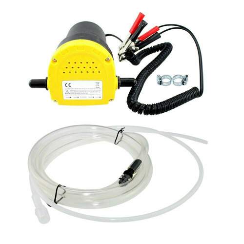

Das Ablassen des Motoröls ist durch die Aufwändige Demontage der Unterbodenverkleidungen bekanntlich nicht mehr so einfach. Zumindest ohne Hebebühne.
Also wollte ich es auch einmal mit einer Absaugpumpe versuchen. Bisher hat mich auch die vielen schlechten Bewertungen der Absaugpumpen davon abgehalten.
Der 1. Ölwechsel fand bei einem älteren Wagen statt, der vermutlich noch nicht für das Absaugen ausgelegt war. Natürlich blieb eine beträchtliche Menge Öl zurück. Auch der bei warmen Öl weich werdende Absaugschlauch hat sich bestätigt, wodurch der Schlauch einknickte und anfangs kein Absaugen möglich war. Ich wollte die Pumpe schon zurückgeben.
Nachdem dieser Wagen für das Absaugen also nicht mehr in Frage kommt, habe ich es beim meinem CDI versucht. Der ist ja für das Absaugen ausgelegt.
Nach dem Absaugen wollte ich noch einmal die Ablassschaube öffnen. Kommt wirklich alles Öl raus und knickt der Absaugschlauch evtl. wieder ein, der ein vollständiges Absaugen verhindert ?
Das Absaugen ging dann schnell und unproblematisch. Wenn man kein Grobmotoriker ist, dann gibt es auch einen klar definierten Aufsatzpunkt in der Ölwanne.
Am Messgefäß sah ich schon, dass so ziemlich das gesamte Öl abgesaugt worden war.
Wirklich gewundert hat mich aber, dass nach dem Öffnen der Ölablassschraube kein Tropfen Öl mehr ablief. Evtl. bekommt man beim Absaugen sogar mehr Öl heraus, als beim Ablassen.
Ich hatte schon davon gelesen aber ich konnte es bisher nicht glauben.

Ja, der om642 kann super abgesaugt werden.
am 22. April 2018 um 9:36

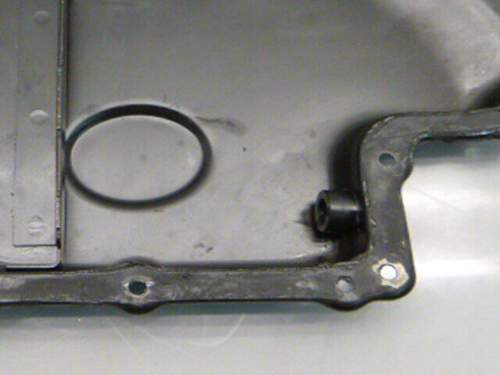

Absaugen ist natürlich immer eine Option, da gerade bei den späteren Baujahren die dusselige Kunststoff Wanne bzw. die Ablassschraube darin ausgerissen wird.
Das nicht mal ein Tropfen mehr unten aus der Ablassschraube läuft, hört sich erst mal etwas unwahrscheinlich an. Es kann aber vielleicht so sein, wenn das Fahrzeug nicht 100% waagerecht bzw. leicht ansteigenden zur Ablassschraube gestanden hat.
Wichtig ist eigentlich nur, dass das Öl nicht zu lange drin bleibt und man es bei heißem Motor macht. Dreck und ggf. Kondensat muss im Öl gebunden sein beim Absaugen und Ablassen dann macht es auch Sinn.
Welche Pumpe hast du verwendet?
die Pela Oilextractor PL6000 ist echt top, hab damit meinen OM642 abgesaugt
der Vorteil gegenüber dem altbewährten Ablassen ist definitiv das sauberere Arbeiten und vor allem Material schonender (da man keine Schraube mehr öffnen muß, ausser dem Ölfilter selbst)
Die Pumpe mit sehr guten Bewertungen im preiswerten Bereich war von EUFAB. Die gibt es bei Ama*** oder Kfzteil***.
Nach meinen Erfahrungen kommen die schlechten Bewertungen eher durch Fehlbedienung. Bei meinem 1. Wagen war es ja auch deutlich komplizierter.
Das könnte also bei anderen Pumpen ähnlich sein.

ich bin mir gerade nicht wirklich sicher wie bzw WO du absaugst,
ich sauge über den Peilstab ab, da brauchst du gar nix festhalten, da kleckert auch nix
schau dir die Pela Oilextractor mal an (Video nur an Anwendungsbeispiel)
du kannst die Pumpe auch auf den Boden stellen, der Schlauch ist lang genug
https://www.youtube.com/watch?v=su5kYzAyFt4&t=33s

Mit dem Festhalten hast Du mich falsch verstanden.
Wenn man den Schlauch aus dem Peilstab Rohr zieht, dann tropft es gerne nach. Selbst wenn man die Pumpe einige Nachlaufzeit gegönnt hat. Man muss also direkt mit einem Haushaltspapier den Schlauch rausziehen. Für den Ablaufschlauch gilt ähnliches.
Die Pumpe mit den Schläuchen irgendwo hinlegen geht auch nicht. Das bißchen Öl läuft wieder raus.
Also kommt die Pumpe bei mir in einen kleinen Korb und die Schläuche werden fixiert. Beim nächsten Ölwechsel möchte ich nicht erst alles saubermachen.
Inzwischen läuft das aber ganz automatisch. Es war nur ungewohnt.
