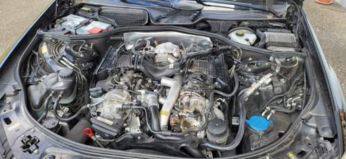

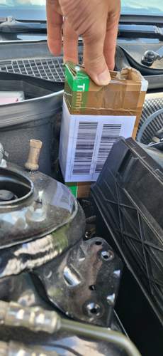

Da ich immer an unserem Auto herum Fummele habe ich mich für einen anderen Ölabscheider
Entschieden. Diesmal eine Replik vom MANN, die etwas unsauber heute eingetroffen ist. Unsauber, da die Durchbrüche vom Abspritzen nicht sauber entgratet wurden. Das Teil ist um einiges größer, daher muss ich jetzt auf die andere Seite in Fahrtrichtung links, da nach unten nicht der Raum vorhanden ist. Ich habe ein paar Bilder gemacht die es etwas verdeutlichen. Das Leitungssystem belasse ich bei 16mm da dies auch gut mit dem Ölabscheider des Motors harmoniert und das Ventil bei Volllast auch zuverlässig verschließt. Den Ablauf werde ich mit einem 16mm Schlauch als Reservoir zwischen Motor und Motorverkleidung legen. So muss ich nur einen Kugelhahn mit zusätzlichem Verschluss Stopfen öffnen, um die Flüssigkeit abzulassen. Vielleicht fällt mir da auch noch etwas Anderes ein. Wir auf jeden Fall eine enge Kiste.

Das finde ich ein gelungenes Vorhaben. Der Mann ProVent ist m.E. auch der beste Abscheider für diese Anwendung. Für mich ist er derzeit noch zu gross, ich finde einfach den Platz nicht dafür. Ausserdem hatte ich daran gedacht, mir ebenfalls eine Fake-Hülle zu bestellen, aber dann den Original-Mann-Filtereinsatz darin zu verwenden.
Derzeit warte ich noch auf Zeit, meinen einfachen kleinen Ölabscheider mal anzubringen. Aber ich muss mir auch mit den Anschlussschläuchen erst noch ein wenig sicherer werden, und schauen wie ich 16 mm Innendurchmesser durchgängig darstellen kann.
Ich habe zuden Installationen gesehen, bei denen man aus dem Ölabscheider an einer Seite vor dem Luftfilter reingeht mit der Rückluft. Hast Du da eine Meinung zu, die Heizung entfällt dann ja.

Wie du auf einem meiner Bilder sehen kannst, ist noch der kleine Abscheider mit 16mm Schläuchen von MMT seit mehreren Jahren noch verbaut . https://www.mmt-industry-products.de/...t----8-x-14mm-12-13-16-19.html
Dieser Schlauch ist günstig Gewebeverstärkt und Kraftstoffbeständig. Um die heißen Abgase nicht direkt hinter dem Block in einen Schlauch einzuleiten, habe ich aus dem Baumarkt nahtloses 16mm Aluminium Rohr hinter dem Werksabscheider montiert. Dazu habe ich eine Silikon Reduzierung (28mm auf 16mm) auf dem werksseitigen Abscheider montiert, der dann in das Alurohr mündet. So kann man mit etwas entfernt von der Wärmequelle den Schlauch montieren, was der Langlebigkeit zugutekommt. Was den Filtereinsatz angeht, hast du exakt dieselben Gedankengänge wie ich, da der Baumwollfilter wie ich vermute noch besser abscheidet .
Wie ich finde, ist jeder Abscheider besser als keinen zu verwenden. Ich habe da jetzt schon einige ausprobiert. Der kleine jetzt noch verbaute mit einem Messing Sinterfilter im Rücklauf ist bisher der beste von der Abscheidewirkung , auch wenn immer noch etwas durchkommt und mit der Zeit auch das Geweih etwas Ölschwaden angelagert sind. Was die S Klasse angeht, sollte doch bei dir neben dem Abscheider erheblich mehr Platz vorhanden sein!? Der neue ist aber wie erwähnt mit 90mm Durchmesser und 200mm Länge ( die Kappe 105mm) recht groß. Die Abscheidefläche und Wirkung der MANN Filterkerze ist schon genial. Was die Heizung und den werksseitig verbaute Feder beaufschlagten Membranabscheider angeht, würde ich diese Teile nicht entfernen, da im Winter ein erhöhter Eintrag an Kondensat im Übergang zum Turbo ohne Heizung sehr wahrscheinlich einfrieren würde.
Naja, da wo Dein Abscheider jetzt ist habe ich den ABS Block und wo Du den neuen hast habe ich einen Wischwassertank. Irgendwie hat man es geschafft, den Motorraum mit dem V6 zu füllen. Dafür ist hinten am Turbo noch Platz zur Spritzwand. Wahrscheinlich muss der Motor recht weit vorn sitzen. Ausserdem ist meine Original KGE-Dose nach hinten auf der Nockenwelle drauf, also Richtung Spritzwand über dem Abgasrohr. Ich plane, ein Stück Originalschlauch dranzulassen bis es aus dem heissen Bereich raus ist und dann die Installation zu beginnen. Muss schauen, ob das noch unter die Motorabdeckung passt. Allerdings werde ich jetzt erstmal die Kllima reinigen und das Differential ein bisschen abdichten. Aber ich bleibe dran!!

Was den Platz in deinem 221 er angeht, schaut das auf den ersten Bild tatsächlich eng aus auf den weiteren Bildern die ich gefunden habe, scheint unter der Schlossplatte aber noch Platz zu sein, ohne zu wissen ob man da einen LKW Kühler verbaut hat? https://kcperformance.eu/.../179-mercedes-w221-s350-bluetec
