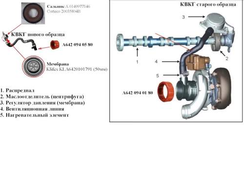

Hallo Leute, ich befasse mit gerade mit der Renovation bzw Optimierung von der bekannt öligen KGE des OM642. In meinem Fall ist eine A6420101791 verbaut am OM642 LS mit 258 PS von 2012. Meine aktuelle ist jetzt die 2. KGE und wurde bei ca 130 tkm getauscht, hab jetzt 210 tkm und keine Probleme ausser Ölnebel im Ansaugtrakt. Aber machen kann man ja immer was….
Es gibt offenbar sinnvolle Einzelteile für die KGE. Bei Benz kostet zb der Wellendichtring ganz vorn rund 40€ mit der Teilenummer A0149977146. Es gibt aber auch einen von Ajusa für rund 13€. Der von Corteco ist nach meiner Recherche leider schon vergriffen.

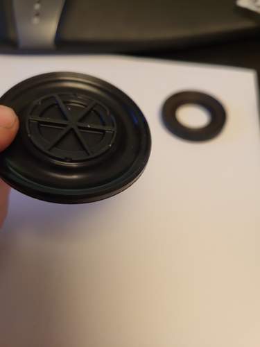

Dann habe ich noch eine Seite gefunden, die eine Membran von Klifex verkauft für innendrin. KLA6420101791 siehe das angehängte Foto. Gibt’s damit hier schon Erfahrungen? Mit den zwei Teilen könne man die bestehende KGE ja runderneuern. Das plane ich demnächst mal im Selbstversuch zu tun.

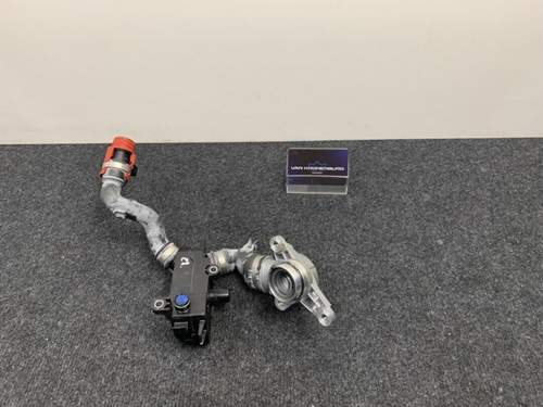

Und dann habe ich gesehen, dass der ML/GLE und auch der CLS mit einem OM642 eine ganz andere KGE haben welche offenbar einen kleinen extra Abscheider besitzt. Teilenummer dieser KGE ist A6420103707. Diese wird an Motoren Typ 642.826 mit 258 PS und einer Verdichtung von 18 verbaut. Mein Motor 642.862 hat hingegen eine Verdichtung von 15,5 wenn das was zur Sache tut. Ich frage mich ob es irgendetwas gibt, was gegen den Verbau der vermutlich effizienteren….3707 KGE spricht.

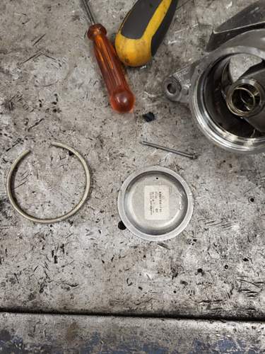

Die Membran ist zugänglich durch öffnen der Dose von hinten. Man muss mit einem kleinen spitzen Werkzeug in die kleine Aussparung hinein. Ich habe einen Nagel verwendet, um den Sprengring anzuheben. Dann mit einem kleinen, anschliessen einem etwas grösseren Schraubenzieher drunter und ihn ringförmig herausführen. Es ist Alu, also Vorsicht, sonst bekommt das Teil ein Loch mehr.
Danach wird die Membran gegen die neue getauscht, man sieht welches die ölige und welches die trockene Seite ist. Verschluss der Dose. Achtung auf die kleine Nut welche in die Aussparung passen muss. Wenn man den Sprengring wieder einsetzt, darauf achten dass er nur ca 1 cm weiter reicht als diese Aussparung. Dort muss man ihn ja wieder raushebeln können.

Hier ein paar Bilder der neu eingebauten Teile. Die Membran ist nicht eben, von daher könnte es fraglich sein, ob ein Nachbau so einfach ist bzw eine flache Membran die gleiche Funktion ausüben kann. Bin aber kein Techniker und kann das nicht beurteilen.

Frage zur BOX von A6420103707 (die ist an meinem 231ps 12/2015 BlueTec auch verbaut!)
Wenn man die neuere KGE hat.. hat man ein Problem weil die Box unten dran einen Nippel hat, spritzt der nicht in den Motor zurück das Öl was er gefangen hat?
^^ genau diese Version kann man aktuell bei Mercedes nicht mehr bestellen warum auch immer.

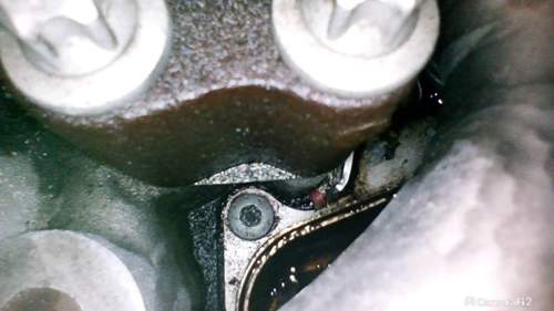

Tja es gibt einen zweiten Teil zu dieser renovierten KGE. Vor wenigen Wochen merkte ich beim Tausch von Querlenkern, dass der Stabi schön ölfeucht war. Gute Ausbreitung eines dünnen Films. Mein Verdacht war der Ölkühler, dabei war der vor erst zwei Jahren gemacht worden.
Ich suchte also die Werkstatt auf die das damals fürmich erledigt hat. Dort war man aber der Auffassung, dass das Öl aus der grossen roten Turbodichtung rauskam und runterlief. Die wurde gegen eine neue getauscht.
Mit meiner Endoskopkamera hab ich danach versucht, möglichst gute Bilder zu bekommen. Der Ölkühler war tatsächlich recht verölt. Allerdings konnte ich auch von hinten unter dem AGR reinschauen und feststellen, dass der Ölkühler auch auf der Oberseite Öl hatte. Ausserdem sah ich ein kleines rotes Teil neben dem Ölkühler liegen, welches die Farbe der grossen roten Dichtung hatte. Der Turbosockel sah auch verölt aus.
Ich habe dann heute die vor einem knappen Jahr renovierte KGE einmal herausgeholt. Sogar unter der neuen roten Turbodichtung war schon wieder eine kleine Ölpfütze. Zum Glück hatte ich dort vor einigen Monaten ein als Schutz vom EKAS-Motor ein Stück Backofenalu reingelegt. Sonst wäre mir der EKAS-Motor sowieso schon hops gegangen.
Also nach Ausbau der KGE fehlte schlichtweg der Wellendichtring. Verschwunden, aufgelöst, zerhäckselt im Turbo? Ich denke das ganze Öl kam wirklich durch die KGE vor den Turbo. Ich habe jetzt eine neue China-KGE eingebaut, welche rund 40€ kostete. Mal sehen wie sie sich macht.
Und nachdem ich alles fertig hatte, ist mir zwei Schritte vor der Haustür eingefallen, wo ich den alten WDR wohl suchen muss. Könnte ja sein, dass der noch auf der Welle steckt. Da muss ich dann nochmal nachsehen damit das nicht störend wirkt im Motor.
Die Bilder zeigen der verölten Turbofuss, man beachte das kleine rote Teil. Das hintere Ende Ölkühler Oberseite und ganz vorne unten sowie die zwei KGE-Einlässe und denjenigen ohne WDR.
