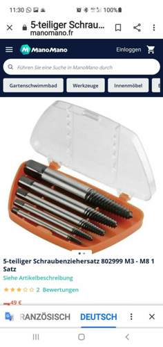

","authorId":1760621,"author":{"userId":1760621,"displayName":"chemiekutscher","avatarUrl":"https://img.motor-talk.de/Jxm-OdJMNDHRd-y_.gif"},"createdAt":"2021-04-20T11:30:00+02:00","numberOfThumbsUp":0,"isPostedByModerator":false,"isVisible":true,"imageCount":0,"images":null,"self":null},{"id":61592283,"threadId":7083900,"excerpt":"@klausram Zum ausdrehen der Gewindebolzen kannst Du Gewindeausdreher verwenden oder Muttern aufschweißen. Die Gewindesicherung ergibt nur Sinn in hochfester Ausführung, denn nach dem austrocknen wird das Gewinde durch die Paste festgehalten damit es sich nicht durch frequeziellen Schwingungen herausdreht.","text":"Zum ausdrehen der Gewindebolzen kannst Du Gewindeausdreher verwenden oder Muttern aufschweißen.
","authorId":1760621,"author":{"userId":1760621,"displayName":"chemiekutscher","avatarUrl":"https://img.motor-talk.de/Jxm-OdJMNDHRd-y_.gif"},"createdAt":"2021-04-20T11:39:27+02:00","numberOfThumbsUp":0,"isPostedByModerator":false,"isVisible":true,"imageCount":1,"images":[{"galleryUrl":"https://www.motor-talk.de/bilder/om642-schrauben-am-abgasgehaeuse-des-turboladers-sind-verschwunden-abgerissen-g84919089/screenshot-20210420-113052-chrome-jpg-i210165660.html","id":210165660,"title":"Screenshot_20210420-113052_Chrome.jpg","url":"https://img.motor-talk.de/JxpyJvPvBs5PmipO.jpg","thumbnailUrl":"https://img.motor-talk.de/JxpyJvPvBs5PmipO.jpg"}],"self":null},{"id":61592516,"threadId":7083900,"excerpt":"Na ja, dann lasst die halt weg. Die konischen Ausdreher benutze ich nicht mehr. Entweder die brechen ab und dann hat man was hartes in der Schraube hängen. Oder wenn man größer bohrt wird durch die konische Form der Schraubenrest im Durchmesser nach außen verformt mit dem Ergebnis das der Schraubenrest noch fester im Gewinde hängt.","text":"Na ja, dann lasst die halt weg. Die konischen Ausdreher benutze ich nicht mehr. Entweder die brechen ab und dann hat man was hartes in der Schraube hängen. Oder wenn man größer bohrt wird durch die konische Form der Schraubenrest im Durchmesser nach außen verformt mit dem Ergebnis das der Schraubenrest noch fester im Gewinde hängt.
","authorId":179849,"author":{"userId":179849,"displayName":"52kalle","avatarUrl":""},"createdAt":"2021-04-20T12:11:29+02:00","numberOfThumbsUp":1,"isPostedByModerator":false,"isVisible":true,"imageCount":0,"images":null,"self":null}]}},"thread":{"byId":{"title":"OM642 Schrauben am Abgasgehäuse des Turboladers sind verschwunden (abgerissen)","id":7083900,"iconUrl":"https://static.motor-talk.de/img/appNavImages/20.png","createdAt":"2021-04-19T16:31:43+02:00","authorId":307271,"author":{"userId":307271,"displayName":"Standspurpirat136773","avatarUrl":""},"canonicalUrl":"https://www.motor-talk.de/forum/om642-schrauben-am-abgasgehaeuse-des-turboladers-sind-verschwunden-abgerissen-t7083900.html","numberOfReplies":79,"boardId":155,"excerpt":"Hallo Gemeinde der OM642er, angefangen hat es vor längerer Zeit mit einem unerklärlichen Dieselgeruch das zunächst nur im Stadtverkehr bei der Regeneration durch einen leichten Dieselgeruch auf sich aufmerksam gemachte hat. Letzte Woche dann der Horror, als im Stadtverkehr Qualm aus dem Motorraum bei der Regeneration aufstieg. Heute auf der Suche nach einem Abgaspfeifen und starkem Abgasgeruch die traurige Wahrheit, dass etliche Schraubenköpfe die die Rumpfgruppe in dem Abgasgehäuse halten ni...","__typename":"Thread","path":"/forum/om642-schrauben-am-abgasgehaeuse-des-turboladers-sind-verschwunden-abgerissen-t7083900.html","fzdbRelation":{"manufacturerId":296,"manufacturerName":"Mercedes","modelId":7997,"modelName":"W211","seriesId":118,"seriesName":"E-Klasse"},"lastPost":{"id":61887582,"threadId":7083900,"excerpt":"Du hast nichts verpasst, ich wollte nur keine 2 Videos drehen, daher ist mein letztes Projekt https://www.motor-talk.de/forum/om642-oil-catch-can-neues-projekt-t7105838.html mit dem wohl besten OCC Abscheider ProVent 200 aus China zusammengepackt.\r https://www.ebay.de/itm/203470076318?chn=ps&mkevt=1&mkcid=28\r https://www.filcom-technik.de/filter/industriefilter/mann-filter/luftfilter/provent.html","text":"Du hast nichts verpasst, ich wollte nur keine 2 Videos drehen, daher ist mein letztes Projekt https://www.motor-talk.de/.../...catch-can-neues-projekt-t7105838.html mit dem wohl besten OCC Abscheider ProVent 200 aus China zusammengepackt.
