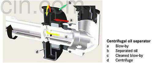

Hallo Leute,
kann mir jemand mal die Funktion des Ventils an der Kurbelgehäuseentlüftung beim OM642 erklären ?
Danke.
Bodo
P.S.: Bild ist aus dem Chrysler Forum vom Marco geklaut.
Danke Marco !
Ventil
am 21. August 2012 um 17:41
Das ist ein federbelastetes Membranventil. Es regelt in Abhängigkeit vom Kurbelgehäusedruck (KG-Druck) die Gasmenge, die vor den Turbo geleitet wird, und damit den Unterdruck im Kurbelgehäuse, und zwar so:
Über der Membran herrscht Umgebungsdruck, unter der Membran annähernd KG-Druck. Im Ruhezustand drückt eine Feder das Ventil ganz auf, es saugt also (beim Motorstart) maximal aus dem KG. Wenn der Druck im KG und somit auch unter der Membran sinkt, saugt es die Membran runter in Richtung Ventilsitz. Das begrenzt den Gasdurchfluss, und der Unterdruck im KG sinkt nicht weiter. Gibt man Gas und der KG-Druck erhöht sich (durch verstärkten Blowby), steigt der Druck unter der Membran, sie hebt sich und mehr Gas wird aus dem KG gesaugt.

Stimmt es, das man dieses Ventil nach einigen Jahren mal ersetzen soll? Hab ich irgendwo aufgeschnappt ...
am 21. August 2012 um 20:52
Ich wollte einen zusätzlichen Ölabscheider einbauen (Catch Can) und war außerdem neugierig, wie das Teil von innen aussieht. Die Membran (original, 6 Jahre und 180 tkm alt) war an der "Faltstelle" sehr rissig und ist mir beim Ausbau eingerissen. Vermutlich wäre die in 2 - 3 Jahren auch so eingerissen.
Ersatz kostete ca. 40 - 50 € (original, das ganze Ventil). Tausch dauert 5 Minuten.
Also ist ein Tausch alle 6-8 Jahre, zur Halbzeit des Autolebens, kein Fehler.
Themenstarteram 22. August 2012 um 11:05
Bauteil kostet genau 18,04 EUR + Steuer war bei mir auch gerissen an der Membrane somit hatte das Bauteil seine Funktion verloren.
Jetzt erreicht mein Fahrzeug seltsamerweise auch wieder seine Höchstgeschwindigkeit.
Ich denke hierdurch ist meine EKAS auch verendet weil mehr Öldämpfe bei hohen Drehzahlen durchgelassen werden.
Bodo
