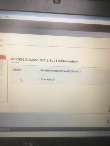

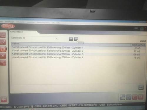

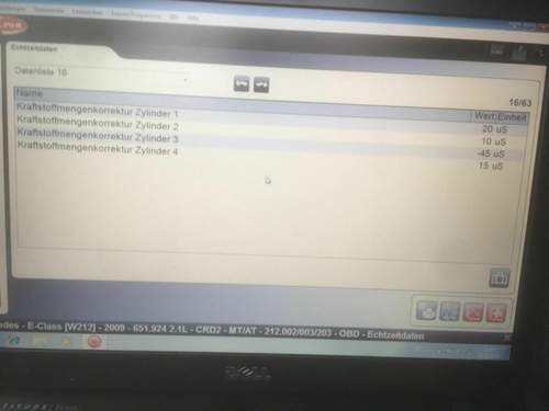

fehlerspeicher auslesen lassen. ggf. mengenkorrektutest der injektoren beauftragen + leckölmengentest. falls injektoren okay, prüfen raildrucksensor, mengenregelventil, druckregelventil.
