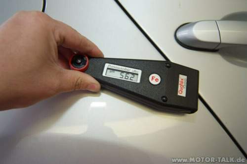

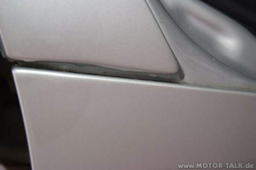

Der Versicherungssachverständige hat damals eine neue rechte Seitenwand und eine neue hinter rechte Tür aufschrieben. Das war auch notwendig, dass kann man auf den Schadenfotos gut erkennen.
Auch die Vertrauenswerkstatt war der Meinung, dass diese Fahrzeugteile ersetzt werden müssen. So haben Sie es auch in Ihre Rechnung geschrieben. :)
Nur gemacht haben Sie etwas anderes. Gebeult und gespachtelt haben Sie mit viel Liebe und Mühe. Auf der Seitenwand und der Tür befindet sich so ungefähr die gesamte Tagesproduktion der Airo- Werke………:mad:

Rechtlich ist es nun so, dass dieses Auto vom Händler eigentlich gar nicht angenommen werden braucht. Es entspricht nämlich nicht mehr dem vertraglich vereinbarten Zustand.
Zur Fach- und sachgerechten Reparatur muss hier ein zweites mal Repariert werden. Eine neues Seitenwand und eine neue Tür müssen her und eine Wertsteigerung tritt durch die zweite Reparatur mit Sicherheit auch nicht ein.
