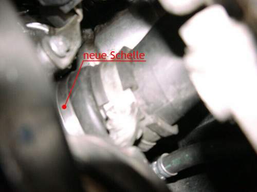

Muß nicht immer pfeifen , das hängt mit der Strömungsgeschwindigkeit zusammen, stell dir eine kleine Kinderpfeife vor, leicht reinblasen - kein Ton, normal reinblasen - pfeift, stark reinblasen - wieder nix.
Dieses Pfeifen kommt sehr wahrscheinlich von einer Undichtheit am Ladereingang. Schelle drauf und das Pfeifen ist Vergangenheit
Siehe auch
hierund beil. Bild

- Den Fliesfilter kann man nicht vernünftig auswaschen, der quillt auf wie ein Tampon, einzige vernünftige Lösung ist ein Austausch. Außerdem sollte man die Kurbelwellengehäuseentlüftung komplett austauschen, d.h. das Gehäuse, Dichtungen und anstatt des Filters den Zyklon-Einsatz. Hintergrund : Im Gehäuse sitzt ein Ventil das irgendwann ermüdet und dementsprechend nicht mehr sauber arbeitet... der Zyklon-Einsatz (kein Filter mehr) soll erheblich besser sein als der "olle Fliesfilter".
- Optimaler Drehzahlbereich beim 2.5DTi müsste, sofern ich richtig informiert bin zwischen 1750 - 3500 min-1 liegen. Max Ladedruck weiß ich leider nicht, meine aber mal die Info gelesen zu haben das er bei 2 Bar liegt... falls es jemand genuer weiß, bitte korrigieren !
- Die Schlauchanschlussstücke sind zu reinigen, ebenso die Anschlussstutzen auf die der Schlauch bzw das Rohr aufgeseteckt wird, anschli´ßend sind laut TIS die Schlauchschellebn mit 3,5Nm anzuziehen.

Versuch einfach den schon weiter oben beschriebenen Schlauchbinder zu montieren (Kosten 1,50
- Arbeitszeit 45 min mit allen drum und dran)
