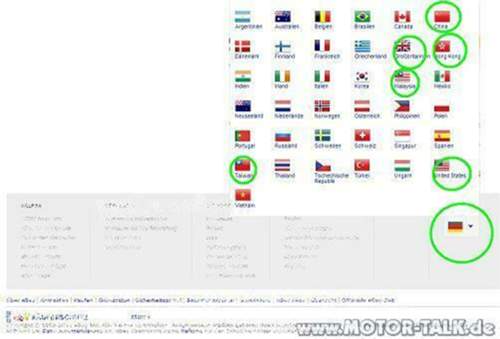

Den OBD-Adapter kannst du nur im Ausland bekommen.
Dazu bei E-Bay ganz unten das Suchland ändern (.com, .uk, .tw, usw.) und da den richtigen suchen.
SW ist dabei und wenn sie nicht deutsch ist wird dir hier sicher auch weiter geholfen.

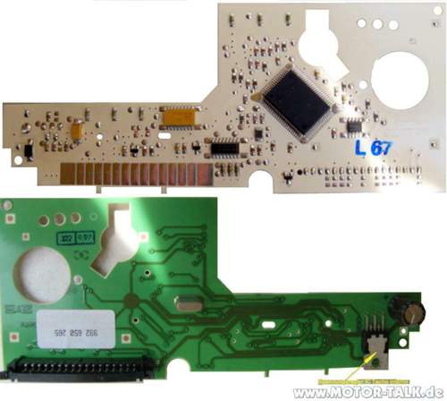

normalerweise, wenn sonst keine Sympthome ein Problem vermuten lassen, fängt man beim Sensor an- und die Anzeige hat nur einen... das da mehrere getauscht wurden finde ich etwas .... fragwürdig...
scheint der OK zu sein, wäre ein Fehler beim Kombiinstrument denkbar- pendeln andere Anzeigen auch etwas könnte z.B. die Masse nicht 100% sein oder der Spannungskonstanter nen Schuß haben..., ists nur eine Anzeige die spinnt, kann auch die ne kalte Lötstelle auf der Platine haben...
dass die Temperatur sekundenschnell schwanken soll halte ich für fragwürdig- etwas mehr Trägheit wäre eher ein Zeichen für ein tatsächliches Temperaturproblem...

Diagnose der Werkstatt ist im grunde genau das, was Mark29 schon geschrieben hat. Entweder der Spannungskonstanter oder auf der Platine stimmt etwas nicht und das würde dann teuer werden....
Wenn ich jetzt mal so recht überlege (als Laie):
Wenn das Licht angeschaltet ist, steigt die Temp. schneller hoch.
Ab und an bleibt auch mal die Tankanzeige hängen, d.h. zeigt nicht an und beim nächsten Start geht sie wieder. Zentralverriegelung, mal geht sie, mal geht sie nicht. Mein CD-Player spielt auch nur direkt nach dem Start, wenn ich nach 10 min Fahrt einen neue CD reinlegen will, kommt sie wieder raus "Error". Die Probleme mit dem Anlasser sollten ja auch von der spannung her kommen können.
Ich weis jetzt nicht ob das alles was mit der Spannung zu tun hat, aber vieleicht ja doch ...
(Haltet mich jetzt bitte nicht für blöd ;-))
Was der Meister jetzt nicht wusste ob bei diesem Opel Modell dieser Spannungskonstanter so einfach auszutauschen ist. Bei älteren modell war das wohl ohne Prob. möglich.
Weis einer von euch, wo das ding bei meinem Opel sitzt und ob man dies so austauschen kann, dann wäre vieleicht das Temp. Probl. schon morgen gelöst.

Es ist in den absolut allerseltensten Fällen der Konstanter da er Kurzschlußfest und Überspannungssicher ist.
Dann würde deine Tankanzeige namlich auch genauso spinnen.
In fast allen bisher bekannten Fällen, war es ein Übergangswiderstand in der Pluß- oder Masseverdrahtung.
Besonders an den Masse-Befestigungspunkten hinter dem Kombiinstrument, rechts und links im Fußraum.
Oder es ist ein oxidierter Zentralstecker X1, im Fußraum Fahrerseite, an der A-Säule, ganz unten.
