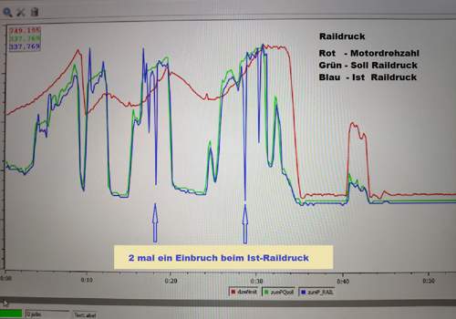

Hallo liebe Gemeinde. Mein Omega, EZ 2004 258000km, habe ich nun in fast 2 Jahren kompl. neu Aufgebaut. Vom Klempner üder Lack alles dabei. Nun hat er leider Startprobleme im Kalten. Es wurde alles erneuert oder überholt was mit derm Kraftstoff zu tun hat. 1 Glühkerze ist abgerissen aber das sollte bei 14Grad nicht relevant sein. Neue Injektoren neue Pumpe neue Vorförderpumpe, Drucksensor, LMM, Filter Öle und auf Dichtheit wurden alle Systeme geprüft.
Man muss 2-3 mal starten etwas Gas halten und nach ner weile läuft er. Wenn er auf Temperatur ist gibt es keine Probleme. Selbst die Werkstätten sind nun ratlos. 5W40 hat er bekommen.
Hat hier jemand eine Idee an welcher Stelle ich suchen müsste? VG

Ziehe mal den Stecker vom Raildrucksensor ab und
Starte.

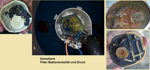

werde ich morgen mal testen. Aber genau diese ist ja uach neu gekommen! Probiere ich mal. Kann es auch am Kraftstoff liegen. Ich miene die Suppe <ca. 15 Liter, die noch drin war stand nun auch fast 2 Jahre. Habe heute mal Vollgetankt.VG

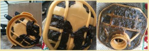

Kraftstoff von heute ist nicht mehr der Kraftstoff,
wie vor 20 Jahren!
Da kann schon nach einem einem Jahr alles zu spät sein.
Meist riecht Er auch etwas anders, wie halbwegs frischer Kraftstoff.
Beim Diesel kommt dann noch die "Dieselpest" durch Bakterien, Schimmelpilze dazu und
setzt sich an manche Stellen,bevorzugt alle Filter.
Feuerwehrfahrzeuge die lange stehen und nicht so oft Getankt werden,bekommen da Mittelchen in den Tank,gegen Bakterienbefall, sonst springen Sie schlecht oder gar nicht an.

Kalstart mit dem Sensor: Mehrfach gestartet irgendwann lief er aber sehr unruhig, Gestern lief er nach einigen KM auch sehr ruhig
Kaltstart ohne Sensor. beim dritten mal lief er und sehr ruhig, gas geben ohne Probleme, dieser Sensor ist aber neu!

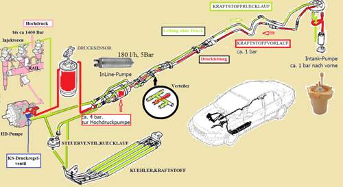

Im Fahrzeug sind 3 KS Pumpen.
Welche Pumpen sind erneiert worden?
Die Vorförderpumpe und Hochdruckpumpe sind erneuert wurde. Jetzt war der Omi noch beim Boschdienst und die haben alles nochmals geprüft und kommen auch nicht weiter. Es liegt überall der benötigte Druck an.
