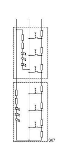

dann hast du wenn einen Kabelbruch in der abgehenden Leitung quasi vom Schalter zum Radio die anderen müssen i.O. sein sonst wäre die Beleuchtung aus ;)
hinter der Lenkradverkleidung ist unterhalb X89 (X=Steckverbdindung) versteckt einmal abziehen und Durchgang zwischen D und B messen  RICHTUNG LFB!!! sobald du einen der Schalter drückst müsste ein bestimmter Widerstand angezeigt werden - solltest du unterschiedliche Widerstände haben ist die FB i.O.
zur Info: Widerstandsgröße von klein nach groß
  • (-) minus
  • (+) plus
  • (o) mode
  • (>) up
  • (>) down
  • (^) scan
MfG Flo
danke aber wo sitzt denn der schalter? ist es der der oben am lenkrad sitzt wenn man das gehäuse abnimmt?
Flo, es ist immer ein Widerstand messbar, er wird mit jedem Tastendruck immer unterschiedlich niedriger .

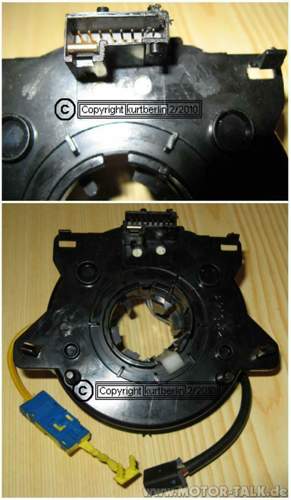

Der Stecker liegt unterhalb der Nabenabdeckung.
Die wird wie hier in den ersten zwei Bildern gezeigt demontiert.
Stecker erst ziehen wenn die Batterie abgeklemmt ist, da dort der Airbag dran hängt.
Lfb
Wickelfeder-und-anschlussstecker
entschuldige aber das ist mir bisschen hoch. weiss garnicht wo der schalter sitzt den ich abziehen soll hast du da ein foto? danke dir
unterm Lenkrad d.h. Lenkradabdeckung demontieren dazu LR drehen und "durch" Lenkrad rechts und links je 1 Schraube und von und 3 Schrauben lösen dann sollte der Stecker zum Vorschein kommen!

hab den breiten stecker mal rausgezogen und wieder rein wenn es das gewesen ist. der sitzt oben an dem kranz hofe das war nicht irgendwas von dem airbag.
laut Opel TIS ist der Stecker UNTERM Lenkrad
der Airbagstecker ist direkt mit dem Airbag verbunden und 2 polig
MfG FLo
Das habe ich oben im Post beschrieben.
Ihr könnt doch einen alten Man nicht so scheuchen, das dauert immer ein wenig, ehe man die Link´s rausgesucht und Bilder gebastelt hat.
Flo, die andere Seite liegt oben unter dem Airbag und ist zweipolig verriegelt im Airbag, der Rest ist ein Flachstecker zur Lenksäule.
