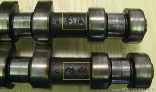

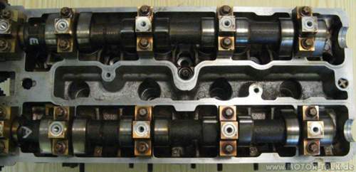

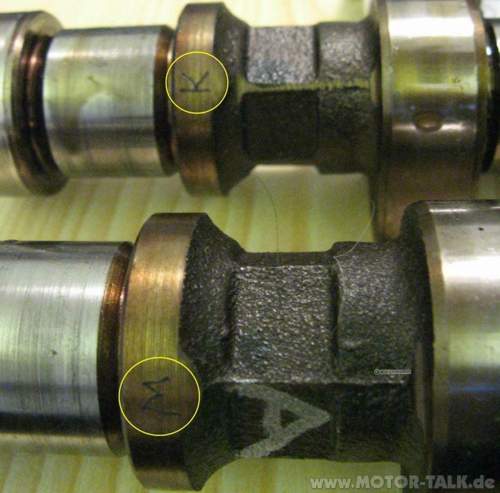

Du hattest doch von feet den Link mit der Zahnriemenwechselgeschichte, da sind die Nockenwellen deutlich zu sehen.
Wenn die vertauscht sind geht nichts. Die Einlaßnockenwelle hat eine grüne Kennung, die Auslaßnockenwelle eine schwarze. Die Kennung sieht man leider nur wenn der Ventildeckel ab ist.
Aber an Hand der Bilder im Link sollte man die NW erkennen.
tschuldigung aber sind die nw nicht baugleich?
also bei meiner doktorarbeit siehe "ich brauch hilfe" konnte ich keinen unterschied feststellen und auch im forum war nichts davon zu lesen auserdem solltest du mal nachschauen wegen der ot markierung schwungrad ab und die markierung von der kurbellwelle nehmen weil die ist richtig "hatte bei mir nicht gepasst.
Zudem kommt noch hinzu das du aufpassen must welche ersATZTEILE DU KAUFST.
gruß Norbert
