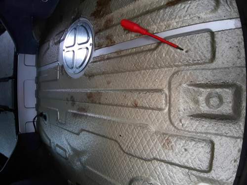

Der Stecker hinten ist in fast allen Omega B vorhanden, vorgerüstet.
Ausnahmen gab es, aber nur bei Flottenfahrzeugen, die extra ohne alle Vorrüstungs-Möglichkeiten bestellt wurden.
Über die Suche findest du hier aber auch hunderte Beiträge zum Thema AHK/AZV und da auch zur Verdrahtung und zur CC und dem besagten P39.
Nochmal,...
Die Bremslicht-Leitungen sind speziell für den AHK-Stecker vom BLS zum P39 Sockel nochmal extra (Parallel) nach hinten mitverlegt. Da kommt beim Bremsen erst Spannung an, wenn vorne der Sockel P39 gebrückt ist, oder das P39 gesteckt ist.
