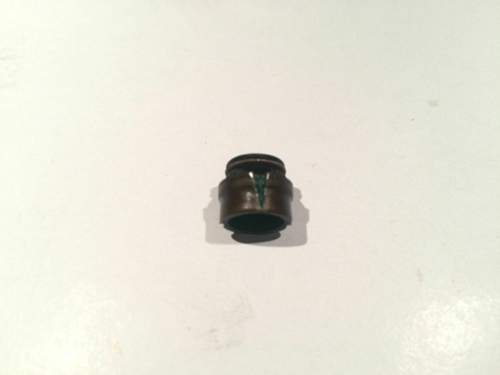

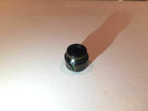

nachdem ich jetzt den Reparaturstau vom Vorbesitzer abgearbeitet habe ist mir gestern beim wechseln der Ölwannendichtungen aus dem Ansaugsieb ein kleines Eck einer Schaftdichtung entgegengefallen.
Jetzt will ich noch die Schaftdichtungen wechseln ohne den Kopf runterzunehmen.

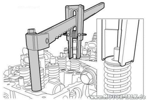

Druckluftadapter ist ja leicht zu bekommen - aber reicht der Platz im Kopf aus um mit so einer Zange
die Federn zu spannen????

Du brauchst nur die Bohrungen von den NW-Lagerböcken nutzen.
Die sind zahlreich vorhanden und sorgen so durch ihre individuelle Lage immer für den richtigen Hebelwinkel für jedes Ventil.
Ein M6 Bolzen mit einer Öse oben dran, schafft ein Wiederlager z.B. für eine lange Knarrenverlängerung.
Darauf läuft verschiebbar ein Knebelstück, auf das eine ausgearbeitete alte Kerzennuß für Freiraum zum entfernen und einsetzen der Keile sorgt und sicher auf dem Ventilfederteller aufsitzt.

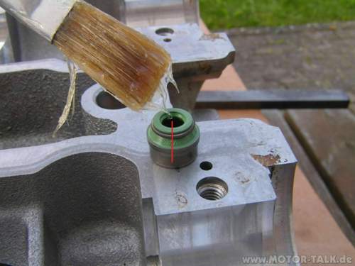

Hab mir jetzt aus einem alten Zündkerzenschlüssel ein Werkzeug gebaut.
Hat super funktioniert! Der "Ersatzkopf" ist gereinigt, hat neue Schaftdichtungen und mit dem Haarlineal vermessen - der kommt ins Regal - nächste Woche mach ich dann die Schaftdichtungen beim eingebauten Motor!
Druckluftadapter hab ich schon da, sollte also alles funktionieren!
Danke und Gruß
Rico

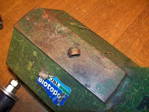

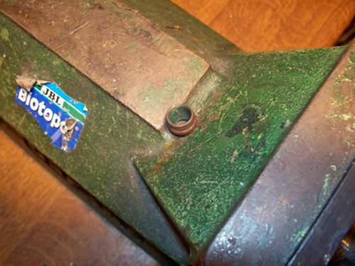

Wie/womit hast du die Schaftabdichtungen abgezogen?
Für die Schaftdichtungen hab ich eine Zange.
Sowas wie im Bild.
Rico
