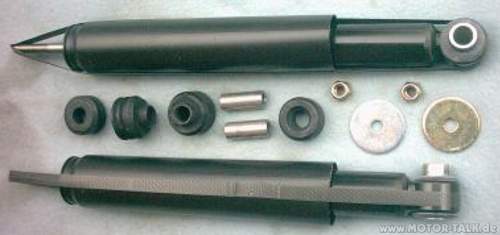

Guten morgen erst mal hab da mal ne frage und zwar habe ich mir gekürzte Sportstoßdämpfer gekauft für mein Omega B Caravan und hab beim Einbau festgestellt das die Dämpfer hinten bestimmt 10 cm länger sind als die originalen und die Hülse unten ist auch ca. 1mm schwächer. Die Federn ca. 40mm von Eibach haben aber trotzdem Vorspannung. Vorne sind sie die Dämpfer kürzer so wie es sein soll gibt es ein unterschied vom Caravan zu Limo bei der Artikel Beschreibung bei der eBay Auktion steht nämlich beide drin kann das sein das die mir die von der Limo geschickt haben

Ja , haben auch einen unterschiedlichen Anstellwinkel und nichts desto trotz auch eine andere Federrate .

klar sind die dämpfer anders...... schon alleione dadurch, das die einen gerade und die vom caravan mehr liegend eingebaut sind.
bei ner omi, ist schon von haus aus eine recht hohe vorspannung..... das würde erst so ab 60mm. leichte probleme geben.
das hauptproblem läge dann wohl ehr daran, wenn sich gerade die weitec federn, immer tiefer runter senken, bzw. mal richtig gewicht in töff geworfen wird.
dann sind die dämpfer bei bodenwellen eben gerade zu lang und sie tauchen dann zu tief ein..... das gestänge schlägt dann eben unten im dämpfer auf....... und das würden sie nich lange mögen.!!!
also wenn du die weiter fährst, dann eben gute federwegsbegrenzer einbauen.

Die Dämpfer von der Limo sind für den Caravan zu lang und die Federn zu kurz.
Die Folge ist daß die Dämpferstange beim kräftigen Einfedern unten im Dämpferinneren aufschlägt.
Da ist zwar ein Schutz montiert der ist aber für den ganz seltenen Fall gedacht daß ein Auto mal extrem aus und wieder einfedert.
Z.B. ein Sprung über eine Kuppe oder eine extreme Bodenwelle. Also für sehr seltene Fälle.
Mit den zu langen Dämpfern der Limosiene und den kurzen Federn gehst du gleich doppelt in den Grenzbereich.
Erstens sitzen die Dämpfer schon im Grenzbereich durch ihre Länge und zweitens sitzen sie durch die kurzen Federn zudem auch noch mal tiefer im Arbeitsbereich.
D.h. sie schlagen schon beim geringsten einfedern ständig im Boden auf.
Zum einen geht die Schubstange und der Kolben mit Bodenventil dadurch in kürzester Zeit kaputt, zum weiteren wird dir in Folge,durch die ständigen harten Schläge, die obere Dämpferaufnahme in der Karrosserie sehr schnell außreißen.
Da kannst du nur mit originalen Dämpfern gegenhalten oder wie Andree schon richtig schrieb Wegbegrenzerscheiben über die Kolbenstange schieben die außen an der Kolbenstange im Federbereich die Einfederlänge begrenzen.
Das kann man u.a. durch aufklipsen geschlitzter Plastikscheiben auf die Kolbenstange erreichen.
Es gibt aber auch Begrenzer die man direkt auf die Kolbenstange aufschieben kann.

Wobei auch hier der Druck auf die obere Dämpferaufnahme sehr groß wird und die dafür nicht wirklich geeignet ist.
Die Federwegbegrenzung passiert doch ohnehin in den Gummipuffern in der Feder (HA) - oder bin ich da auf der falschen Baustelle
