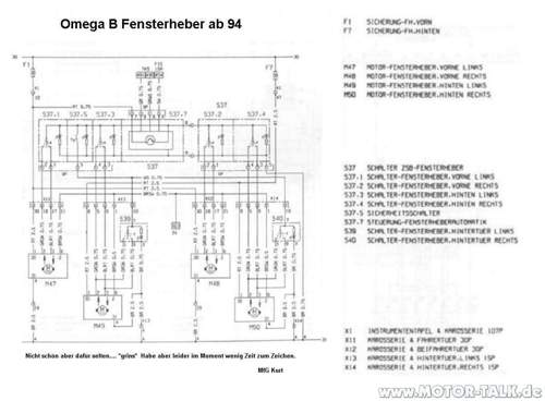

wollte meinem Omega hinten ein paar elektrische Fensterheber nachrüsten musste aber feststellen das da Kabel fehlen. Kann das jemand bestätigen? Hab nen 96 Omega mit Fensterheber vorne.
In dem Stecker an der B Säule sind nur 7 Pin belegt. 2 x Lautsprecher, 2x Ausstiegsleuchte und 3 x ZV denke ich. den Türkabelbaum habe ich aber wie gehts dann im Auto weiter? Für paar Tipps wäre ich dankbar. Hat jemand einen Schaltplan vom Vorfacelift?

Habe leider sehr wenig Zeit im Moment.
Kommst Du damit klar?
Fh-omi-b-ab-94

Habe das mal versucht heute durchzuziehen(den Einbau) aber es passiert nichts!
Habe alles angeschlossen/eingebaut aber es rührt sich nichts.Vorne leuchten jetzt alle 4 Schalter aber hinten leuchtet und passiert nichts.
Wieviel Steckkontakte müßten z.B in dem Kabelbaum in der B-Säule sein?? 7?Ist das richtig?Im Kabelbaum für die Tür sind aber 10!!
Gibt es noch einen extra Kabelbaum für den Innenraum?

Schaltplan Fensterheber und Türlüfter
Hallo Kurt sei gegrüßt....
Ich möchte die Fensterheber hinten für meine Kinder nachrüsten.Ich habe nen 96er Mj. und wie geschriben:Am B-Pfosten sind 7 und im Türkabelbaum sind 10 Kabel. :( Ich blick da nicht durch!
Sicherungen stecken auch alle.
Na der Stecker ist doch beschriftet, bzw. kannst Du die Nummern anhand der Kabelfarben nachvollziehen.
Welche Farben hast Du den am Stecker vom Karosseriekabelbaum bzw. welche Pin´s sind denn bei Dir mit Leitungen belegt.
OK, ich coloriere es noch mal und mache es für Nichtelektroniker leichter verständlich.
Aber nicht mehr heute !
Sorry für meine Ahnungslosigkeit aber überall habe ich gelesen daß es relativ einfach sein soll....Und da ich nen CD habe und die Sicherungen belegt waren dachte ich halt.....
Am K-Kabelbaum sind: rot,schw/gelb.braun/schw,blau/rot,braun/grün,weiß und braun....wobei braun und rot ja klar sind
Morgen habe ich den Plan fertig.
Oh Super da bin ich gespannt wie ein Flitzebogen. :)
SSchon mal Danke im Voraus auch wenn ich nicht weiß ob ich es dann verstehe.....

Was ich jetzt schon weiß dass es Unterschiede gibt...einmal 7 und einmal 13 polig....
So, fertig !
Dann schau Dich mal schlau.
Ach haste das schön bunt gemacht Kurt :D:D:D
Kurt deine anleitung ist einfach spitze :D:D
