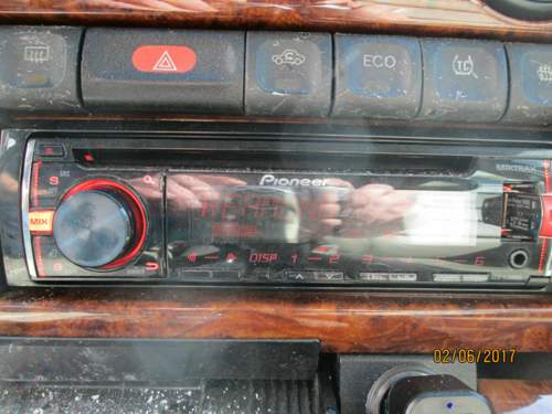

HI, aufgeweckte Dickschiffcruiser ;)
da ja das NCDC 2015 nun mal kein Hit mehr und sehr veraltet ist, die Nav. CD auch nicht mehr auf den neusten Stand zu bringen ist, möchte ich ein neues Radio einbauen.
Also daher meine Frage ist, welche 2 Din Radios habt Ihr eingebaut in Euren Omega FL? Ihr habt doch?
Wie schwer war der Einbau, passt das Radio gut in den Schacht, was ist zu beachten, kann man auch weiterhin die Lenkradbedienung benutzen und das CID ,usw.

Moin...hatte auch erst das Originale NCDC mit einem Linein versehen lassen...dann aber doch auf ein anderes Radio umgerüstet.....in meinem Fall ein Sony XAV-712BT (eigendlich nicht für den deutschen Markt aber dank Multilingual ne feine Sache)
-Einbau ist wie jeder andere Radioeinbau auch....Allerdings passt der mitgelieferte Einbaurahmen fast nie und Du mußt somit nen extra Einbauset bestellen (das Problem hat irgendwie fast jeder)
-Der BC geht dir verloren...oder Du mußt dir nen Adapter bauen und die Kabel verdoppeln und das NCDC irgendwo verdeckt verbauen( Handschuhfach/unterm Sitz) Bei Facebook bietet auch einer nen selbstgebauten adapter an der ohne Radio auskommen(ca.130€)
-Lenkradfernbedienung gibt es meist Adapter im Zubehör zu kaufen
-Für dein Bose mußt du noch nen Kabel vertauschen...findet sich aber hier irgendwo im Forum ne Anleitung
-Um dein altes Radio auszubauen mußt Du erst die 4 kleinen Imbusschrauben lösen um die Klammern zum rausziehen einschieben zu können....der alte Einbaurahmen ist hintern auch nochmal verschraubt...lösen und dem Rahmen in der Mitte zusammenknicken...

Man muss mit 'nem Adapter arbeiten oder lötet an die Eingänge der Boseanlage Cinchstecker dran, damit man die AMP-OUT Anschlüsse nutzen kann.
Besser ist aber ein einstellbarer Low-High-Level Adapter, damit bekommt man die benötigte Eingangsspannung des Bose Prozessors hin.
Bei Headunits mit linearer Soundeinstellung bekommt man dann in Kombi mit der Bose einen akzeptablen bis guten Klang hin. Bei Headunits, die einen eigenen Soundprozessor haben, kann es schwierig werden. Ich hatte vor dem Alpine 2-DIN-Moniceiver von Kenwood, Pioneer und JVC getestet, bei allen gab es Probleme mit dem Klang in Verbindung mit der Bose.
Zum BC im CID:
Man kann auch das 1-DIN NCDR aus'm Vectra/Astra/Zafira nehmen, da man das doch besser versteckt bekommt. Oder man nimmt das NCDC auseinander und entfernt den Wechsler.
Man hat dann aber wiederrum keine LFB für das neue Radio, da man die Tasten für's NCDx braucht.
Oder man rüstet auf MID mit dem passenden Hebel um. Dann verliert man das Farbdisplay...
Leider hat der Omega keinen CAN-BUS, dann könnte man ziemlich viele Radios einbauen, da es für den CAN-BUS mittlerweile viele Adapter gibt und damit der BC wieder über die Headunit laufen kann...

Wenn man mit einem guten 1 DIN Radio zufrieden ist bekommt man die Platine des NCDC unter die Ablage der 1 DIN Adapterblenden. Es geht zwar recht eng zu, aber es geht. Damit bleibt der BC vollständig erhalten, Bedienung über die Lenkradtasten. Habe ich jetzt so bei meinem Kombi hinbekommen.

1. Habe das NCDC in das Handschuhfach verbaut. Habe mir mit nem
https://www.amazon.de/.../ref=oh_aui_detailpage_o03_s00?...
und etwas umarbeiten nen doppelten Kabelbaum gebaut und nun kann ich den 2Din Reciver über Touch steuern und den BC über das Lenkrad.....Die blende samt CD Teil hab ich entfernt vom NCDC...funzt super
