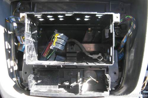

ich überlege mir ein neues DoppelDIn RAdio mit Navi einzubauen da mein 4fach CD Wechsler im NCDC 2013 Kaputt ist. Nach langen suchen finde ich kein Ersatz, oder nur komplettgeräte die einfach schlicht zu Teuer sind, als gebrauchtware.
Wenn ich den NCDC 2013 aus dem Omega B Baujahr 2001 Design Edition herausnehme ist ja der BC tot, es wird nur noch Temperatur + Uhrzeit mit Opellogo angezeigt.

Warnhinweise werden weiter angezeigt, solange bis sie abgestellt werden. Wenn also zu wenig Wischwasser drin ist zeigt er das so lange bis du aufgefüllt hast. Man kann die Meldung aber nicht mehr wegdrücken. Verbräuche werden nicht mehr angezeigt, weil man eben nicht mehr durchschalten kann.

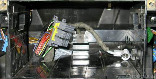

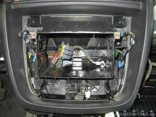

kann ich dort eigentlich jedes Din 2 gerät mit Navi einbauen ? Die frage ist wegen den Steckern, muss ich da adapter kaufen ? die auf den vorhandenen draufstecken und dann aufs neue Din 2 Gerät so das alle Lautsprecher auch wie sonst funktionieren ?
Mit Adapterstecker bekommst ein Platzproblem. Trotz des riesigen Radioschacht. Bei mir passte es nicht.
Stecker abgeschnitten und an den original Stecker gefummelt(gelötet).
Oft sind auch Plus und Dauerplus bei den Adaptern vertauscht. Gibt es aber Infos im Forum zu!

Zum Vorschlag MrWalton, die Stecker abzuschneiden und Kabel zusammenzupfriemeln:
ME ein absolutes NO-GO!!!
Notfalls schneide ich hinten beim Radioschacht aus, bevor ich einen original-Kabelbaum zerlege!
