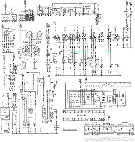

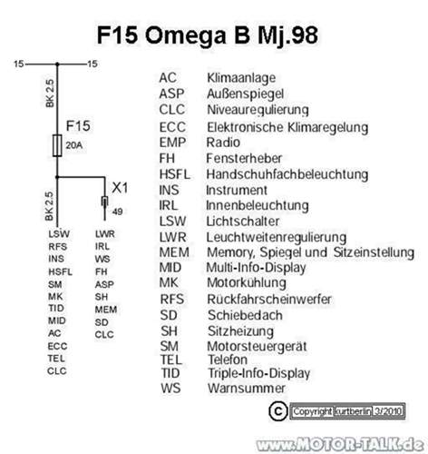

Was läuft denn noch alles über die 15ner Sicherung und ist dabei auch noch Temperatur abhängig??

Rückfahrscheinwerfer Zigarettenanzünder , Handschufachbeleuchtung , Automaatikgetriebe , Tempomat , Niveau ,
Hinteres Gebläse in den Türen , Memory , Radio .
Wenn du die Probleme hast , ändert sich dann was an der Bordspannung ?
Alle Verbraucher und deren Leitunszuführungen -die über die Sicheung F15 angebunden sind- sind hier erst mal verdächtig.
F15-mj-98
F15-belegungen-ab-94
Meine Liste zählte für den 94 er SE .
