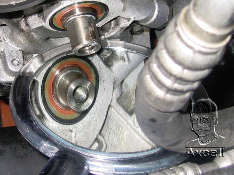

@ironwoody
Tipp:
Kontrollier den neu eingesetzten Kurbelwellen-Simmerring lieber noch mal mit einem Spiegel.
Falls die Lippe unten umgeschlagen ist, sifft das Öl zum einen ordentlich raus. Zum anderen zieht dir der Federring eine Rille in die Welle. :(

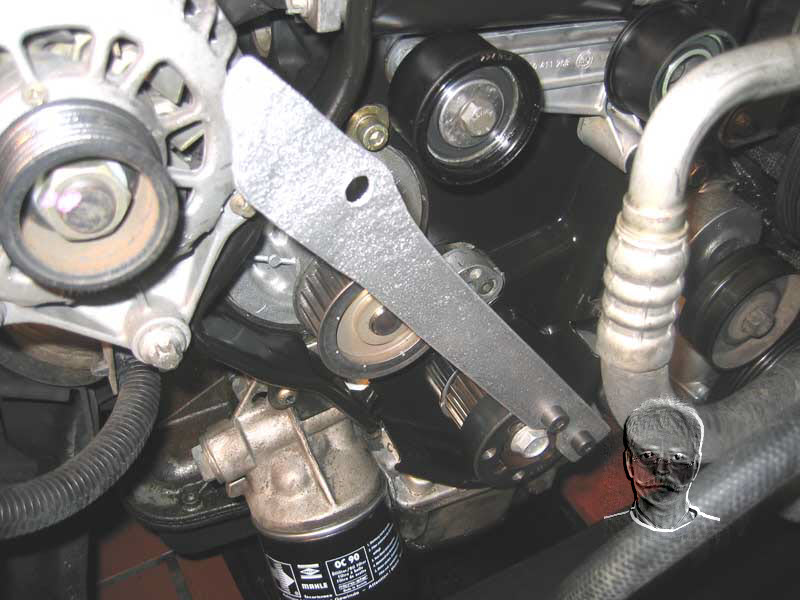

alles ja schön und gut, habe ja den gleichen Müll auch am Halse! Habe momentan ein Problem, denn ich bekomme die blöde zentrierschraube nicht gelöst! Schlagschrauber von Hazet mit 750Nm Lösemoment, Kompressoer 10 Bar mit 120L Kessel... Da es ein Automatik ist kann ich den nicht fixieren. Bleibt wohl nichts besseres übrig um Werkzeug zu bauen mit welchen ich die Kurbelwelle fixieren kann... GHRRRRRR
jo kenn Ich :D. Habe damals nen L-Stahl so gebohrt das 2 Schrauben am Zahnriemenantriebszahnrad und eine am Motorblock mit dem Stahl verschraubt werden konnte.
Dann grossen Drehmomentschlüssel mit ner Verlängerung, dann gings. Hab mich fast 2 Tage damit rumgeärgert bis Ich die Zentralschraube raus hatte.
Denkt dran, Zahnriemenwechsel ist dann auch gleich damit verbunden, da das Zahnriemenantriebsritzel ausgebaut (abgezogen) werden muss um an den Simmerring zu kommen.

Diesen Kurbelwellen-Gegenhalter hatte ich mir gebastelt. :cool:
Axcell

Aso die Schraube habe ich ab! Habe aber etwas rumgefuscht, weil ich keine lust hatte mir son Werkzeug zu bauen. Habe einfach das BLÖDE Auto angehoben und festgestellt dass unten am Motor eine Öffnung vorhanden ist um die Wandlerschrauben entweder zu lösen oder festzuziehen. Habe einfach einen 15er Schlüssel genohmen das Ding fixiert und auf die Art die Schraube gelöckert. Bitte steinigt mich jetzt nicht deswegen. Hätte damit einiges Kaputmachen können ich weiß!
So nun zu der eigentlchen Sache, der Simmerring wr eindeutig undicht wie man es auf den Bildern siet.
An dem Zahnrad bigt es ja eine Hervorstehung, diese ist aus welchen gründen auch immer abgebrochen. Die Hylse an der Kurbelwelle ist auch total löcker dranne, dies ist aber hoffenktch nicht so schlimm, da diese mit sicherheit fest wird, wenn die neue Zentrierschraube wieder fest ist....

da ist was rausgebrochen, guck dir die bilder genauer an!
Rippenrad tauschen? Du meinst die Kurbelwelle? Auch da gibt es möglichkeiten... Entweder den Simmerring leicht versetzt verbauen, oder einen gesonderten simmerring mit anderen maßen verwenden...
Axcell
Hast du das Teil noch
